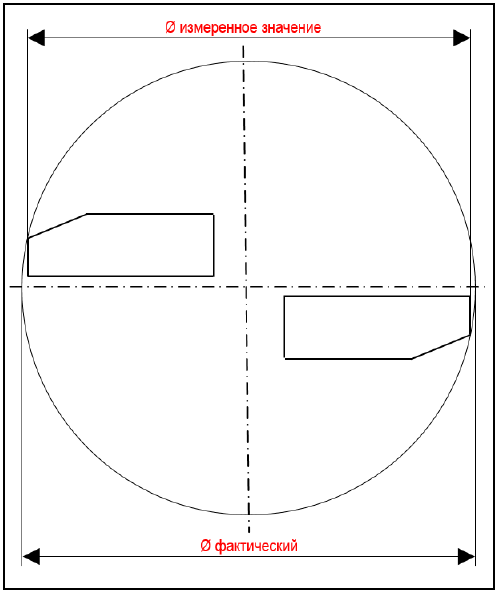

    Вопросы про штангенциркуль
    Если есть нужда измерять внутренний диаметр, то обнулите ШЦ ноль или в номинал установочного кольца близкого к измеряемой величине. Иначе измеренное значение всегда будет меньше действительного, что-то типа этого:

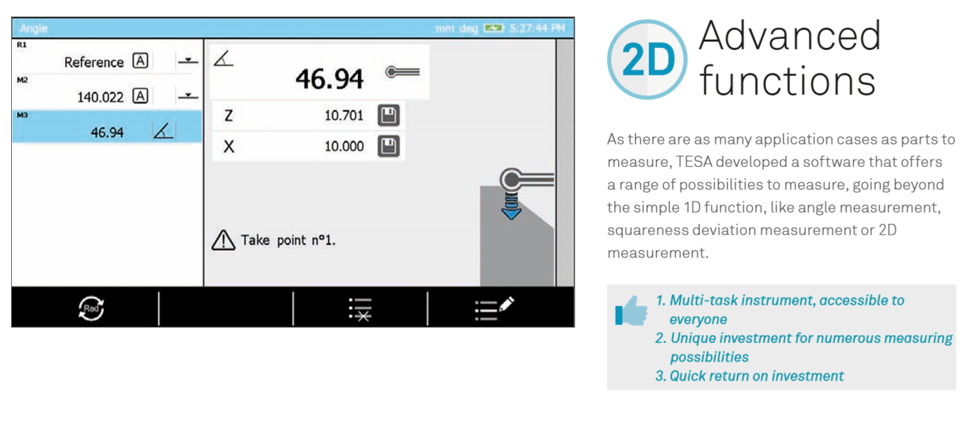

    Чем измерить угол?
    Как я понял, что умеют! Там горизонтальная координата, пусть будет Х, с приводом. Точно сказать пока не могу, ожидаю поставки, далее изучение и опробование.

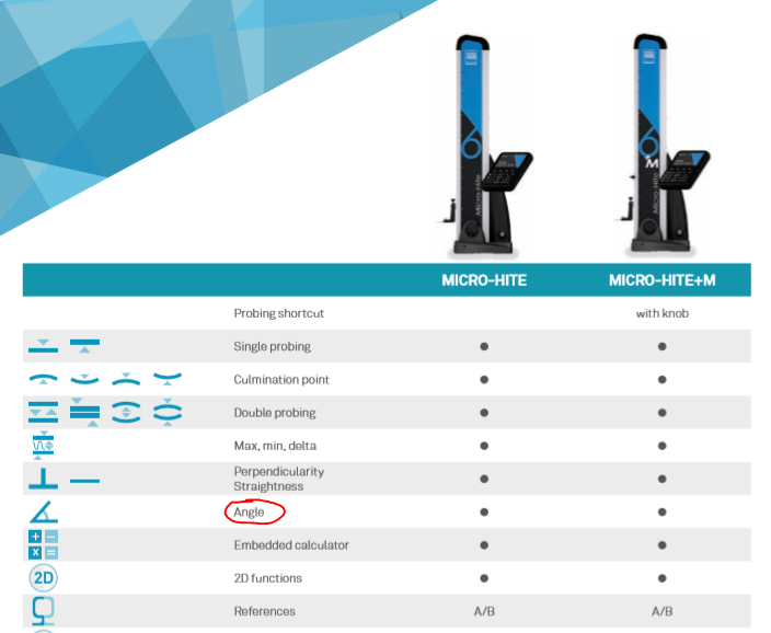

  15. KenGURU
    Чем измерить угол?
    Фаска конечно маловата, чтобы измерить на КИМ, нужно взять минимум 2 окружности по фаске. Если качество поверхности хорошее, то проблем при измерении на КИМ быть не должно. По факту КИМ - нет, контурографа - нет. Как быть если измерения нужны и нужна прослеживаемость? Может высотомер потяните? Сегодня есть модели высотомеров, которые имеют функцию измерения угла. Если нет, то прислушайтесь, например, к Владимиру Александровичу, иного выхода тут просто нет. Нужны измерения, вливате бабло, рыбу съесть и всё прочее не получится. В Германии стоит (+М который) чуть больше 6000 европейских рублей, в России можно купить около 7500-8000
