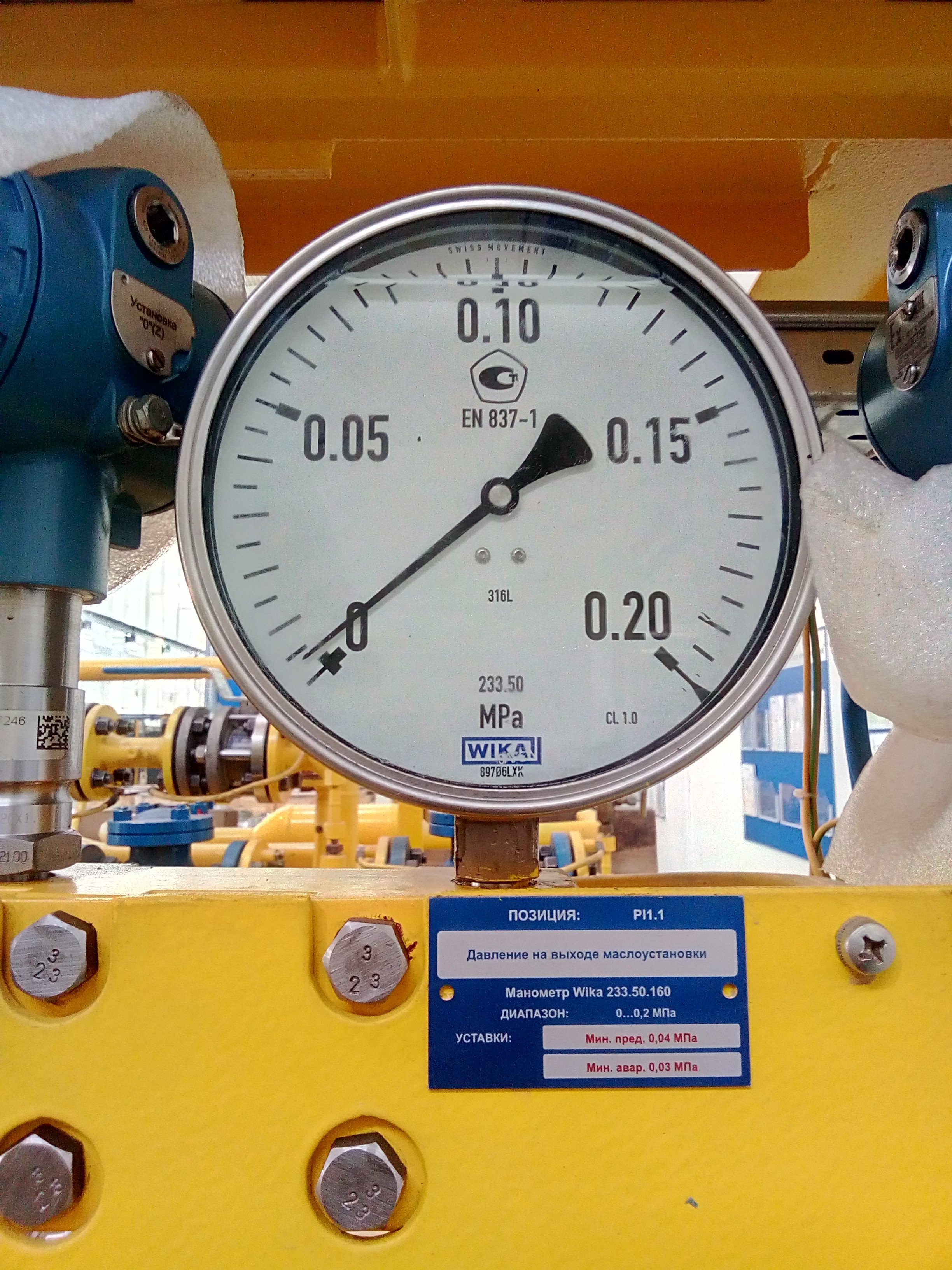

Добрый день. Хочу у Вас проконсультироваться. На масле установке стоит манометр, во вложении фото, что стрелка не на нуле. Мне спрашиваю как критично это, я взял методику поверки МИ 2124-90. Нашел пункты 5.2.2. Стрелка (перо) прибора, имеющего корректор нуля, при отсутствии давления должна быть установлена по центру нулевой отметки шкалы (нулевой отсчетной линии диаграммы). 5.2.3. Стрелка (перо) прибора, не имеющего корректор нуля, должна при отсутствии давления располагаться на нулевой отметке шкалы (нулевой отсчетной линии диаграммы) с отклонением не более предела допускаемой основной погрешности, если иное не оговорено в документации на прибор. И получается что цена деления данного манометра 0,005 МПа, а допускаемая основная погрешность составляет (0,2 МПа (ВПИ) * 1 % (1 КТ))/100 %=0,002 МПа. Отсюда следует, что если стрелка превышает цену деления, то необходимо регулировка нуля манометра. И сюда по фото, данному манометру тоже требуется регулировка нуля. Прошу Вас сказать, прав ли я или нет, т.к. не занимаюсь поверкой(
