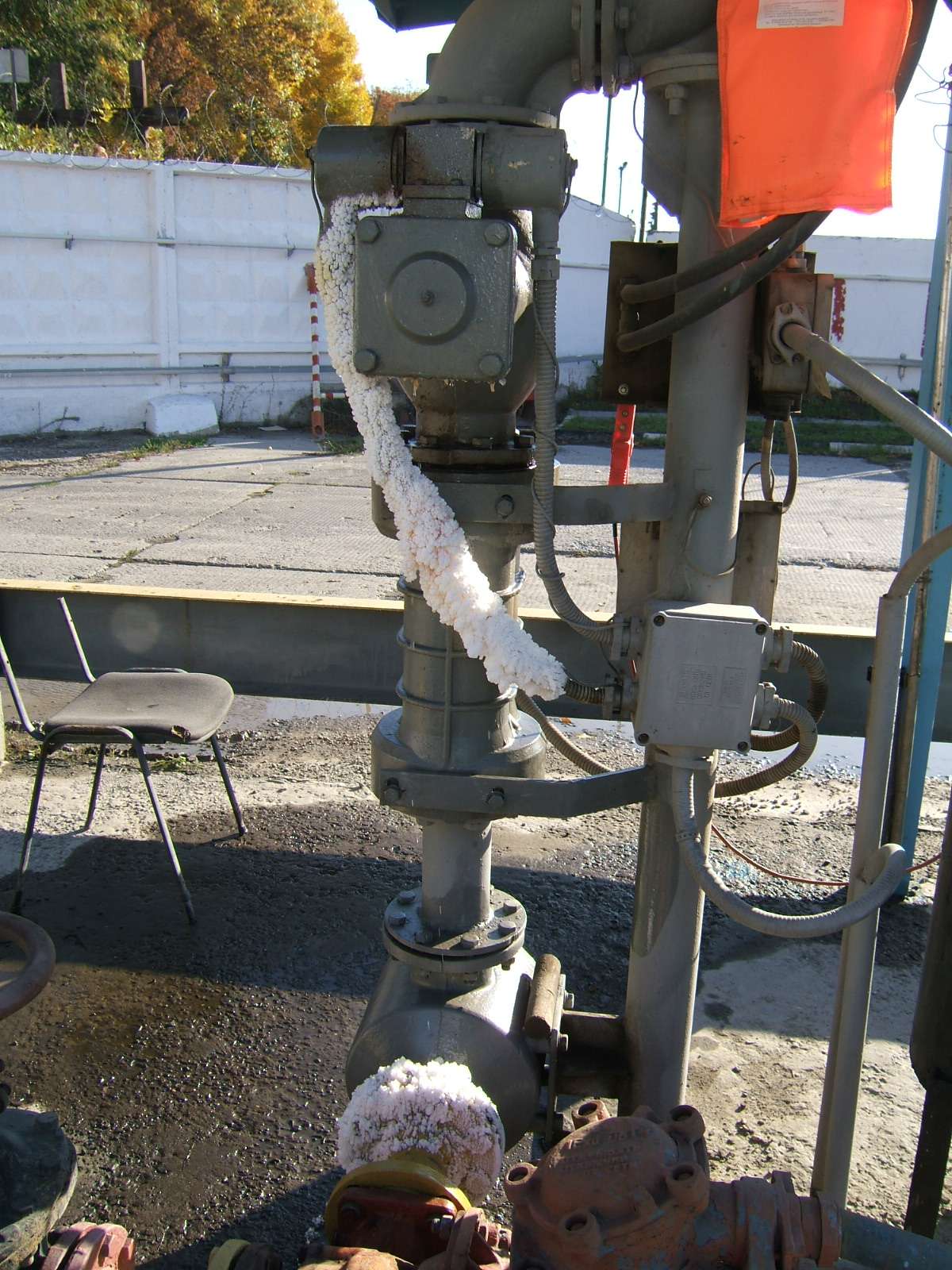

Марсель Хасанович, дело, наверное в отличие предприятий: у Вас НПЗ? У меня нефтебаза: даже морозной зимой - пришли холодные ж.д.цистерны (с недоливом от кориолисово-человеческого фактора ), их слили в холодные РВС, выдали по холодным трубопроводам через холодные массомеры - где там вода налипнет? P.S. теперь хоть знать буду отчего недолив, а тож всё умысел подозревал .
Пока не имеем ни весов, ни массомеров, но последние уже заказали. Думаю, что вода на кориолисе от технологии производства нефтепродукта никак не зависит . Так можно вспомнить, что из скважины бывает 95% воды идёт . Весы для многосекционного бензовоза не панацея. Прогонять через весы каждый отсек с разным продуктом? "Я вас умоляю..." При имеющейся фильтрации и времени отстаивания в резервуарах, воды в бензинах и ДТ практически не наблюдаем. Да и регион не холодный.
