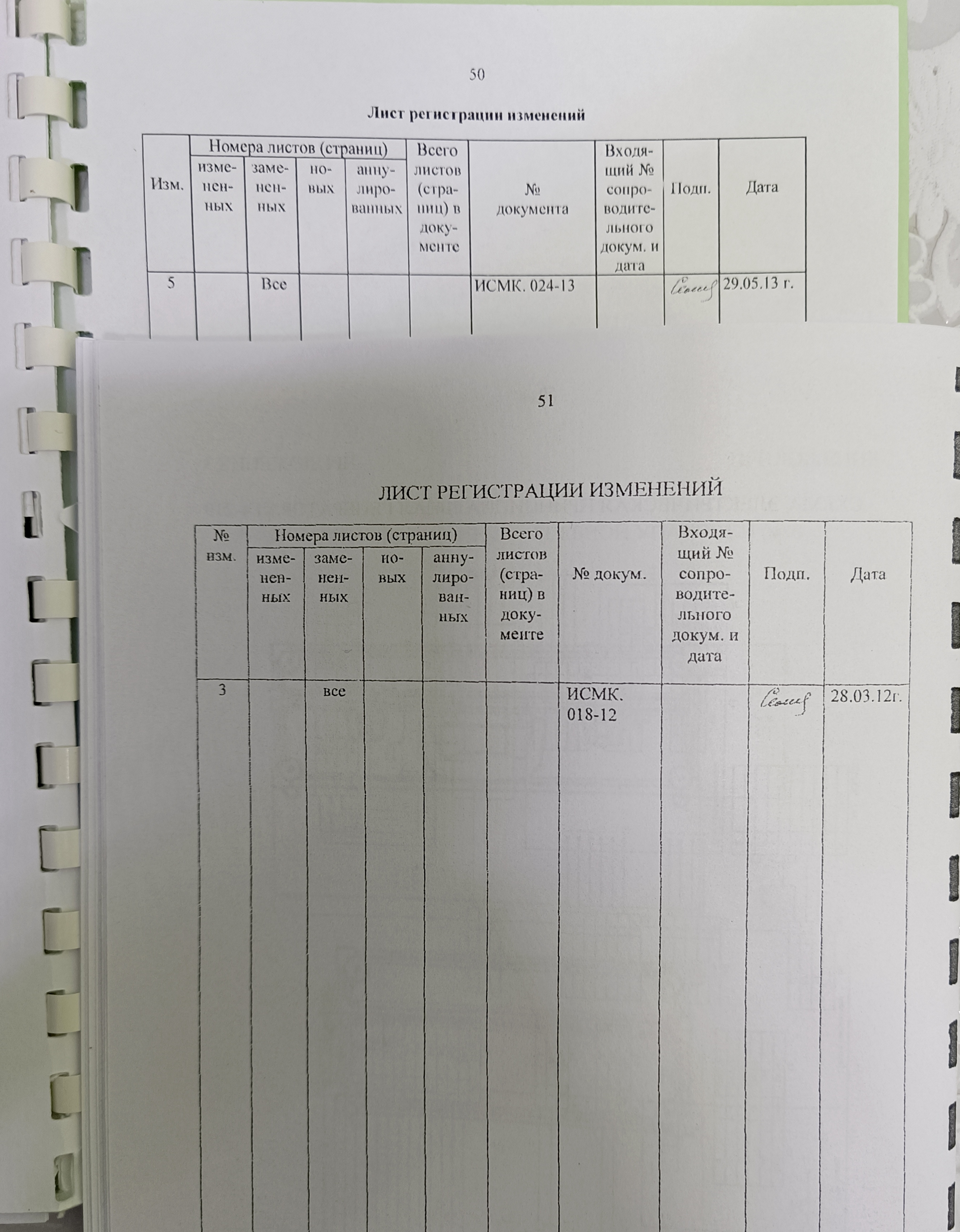

Сравнивала, отличается. В том, что в Аршине: 1) в таблице с СП есть СП, которых нет в МП из РЭ, 2) нестабильность уровня в таблице с проверяемыми метрологическили параметрами заявлена, а по тексту не проверяется, 3) п. 12.6.6 другой 4) п. 12.6.11 и 12.6.12 измерения паразитной девиации частоты в режиме АМ и паразитной АМ в режиме ЧМ в МП из РЭ не проверяются. Получается, что количество пунктов совпадает, но есть отличия в их содержании. Основные пункты поверки остались прежними и значения те же, но в таблицу с СП дополнительно включены, например, анализатор и 3 генератора, линейка, весы, автотрансформатор, термометр, пробойная установка. -

Даже если в МП из РЭ в Листе регистрации изменений явно видно, что она новее, чем в Аршине? -

Добрый день. У меня похожий вопрос. Если при покупке нового СИ на него в РЭ есть МП. В Аршине есть ОТ и МП. В ОТ указана МП с таким-то номером. Этот номер совпадает с номером МП из РЭ. МП, которая есть в Аршине, с тем же номером, но отличается "по тексту" от МП из РЭ. Какой же МП нужно пользоваться при поверке? Номер приказа Росстандарта не указан в ОТ. Есть только приказ о продлении срока действия утверждённого типа. -
