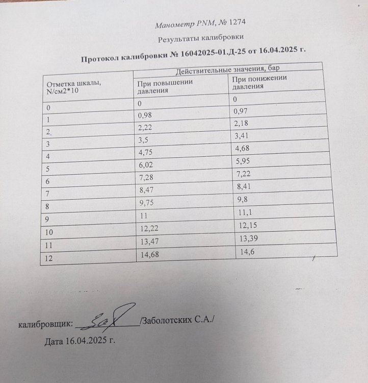

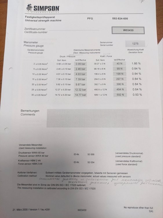

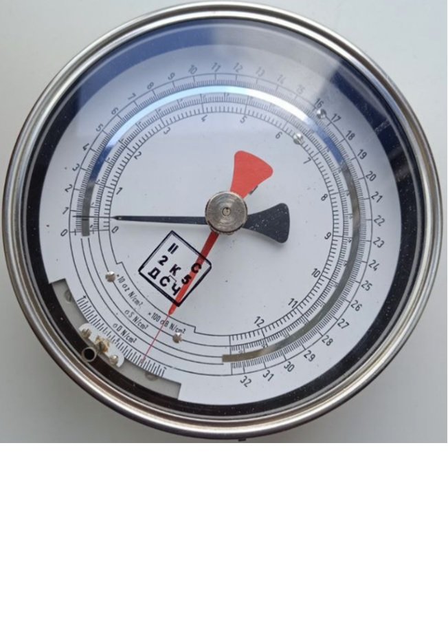

Добрый день, коллеги! У кого на производстве применяется прибор для определения прочности стержневых смесей с манометром? Каким образом производится его поверка/калибровка/аттестация? Этот прибор нам поставили немцы, никаких методик к нему не приложили. Манометр показывает значения в N/см2 Руководитель распорядился просто сдавать сам манометр в калибровку, но результаты калибровки совсем не "бьют". Подозреваю, что, всё-таки правильно было бы взять динамометр, задавать нагрузку и снимать показания. Как у вас это осуществляется на практике? Прикладываю сертификат калибровки манометра, фото манометра, как выглядит прибор и сертификат от немцев.
