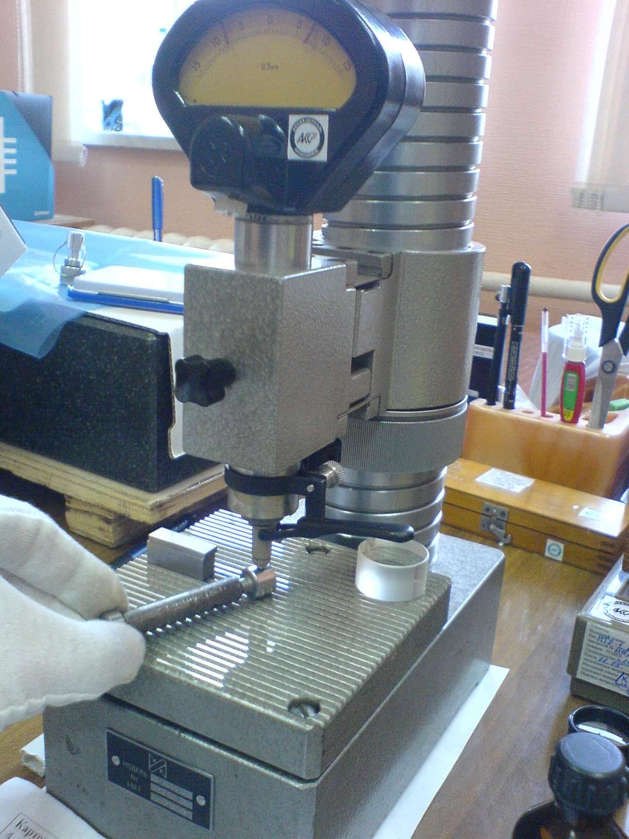

Методика измерений при поверке/калибровке калибров-пробок гладких
Харьковчанин ответил на тема форума автора Харьковчанин в Измерения
Да Elena, стандартный сферический корундовый наконечник, таким можно пользоваться при контроле калибров диаметром от 10мм, что я и делаю. На счет ленточного наконечника НГЛ-1,6 класса 0 (или 1) ГОСТ 11007-66 я думал, тем более, что ГОСТ 28798-90 п. 2.5 его рекомендует, lucky_ru под ножевидным, наверно, имел ввиду его. Я направил запрос в НПП Точприбор (Ростов-на-Дону) по поводу его приобретения. Ника, катаю вправо-влево, пытаясь обеспечить прилегание. Я предполагаю, что данный наконечник облегчит страдания, но не станет панацеей от проблемы. -
тема форума создал Харьковчанин в Измерения
Коллеги, столкнулся с проблемой измерений гладких калибров-пробок 7-го квалитета и выше, при калибровке по МИ 1927-88. Имею стойку С-1-28, микрокатор 05 ИГПВ, набор концевых мер №1, желание работать. Согласно п.3.3.2 вышеупомянутой методики, цитирую: «…калибр, базирующийся на плоскости стола … стойки, слегка покачивают, одновременно наблюдая за тем, чтобы его рабочая поверхность касалась плоскости стола…». Так вот, сколько не покачивай калибр, постоянно получаются разные показания «пика» диаметра. На фото видно, что калибры массивные, а боковая рабочая поверхность довольно узкая и вручную соблюсти касание по линии со столиком стойки, по-моему, невозможно. У меня с руками все в порядке, растут из правильного места, методика при этом, рекомендациями больше не помогает. Главная беда - соблюдение касания рабочей поверхности калибра и поверхности стола «по линии», как ее достичь? -
