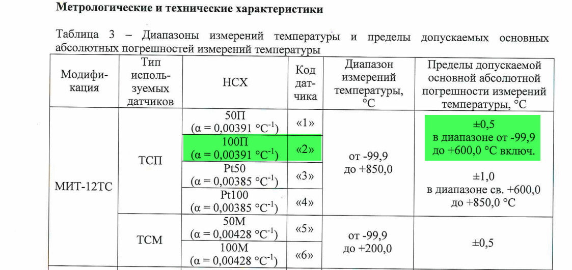

Производитель утверждает что МИТ-12 точнее, чем указан в госреестре. А что если провести калибровку вместо поверки? Можно ли (не совсем точный вопрос, но прошу понять шире)?- 120 ответов

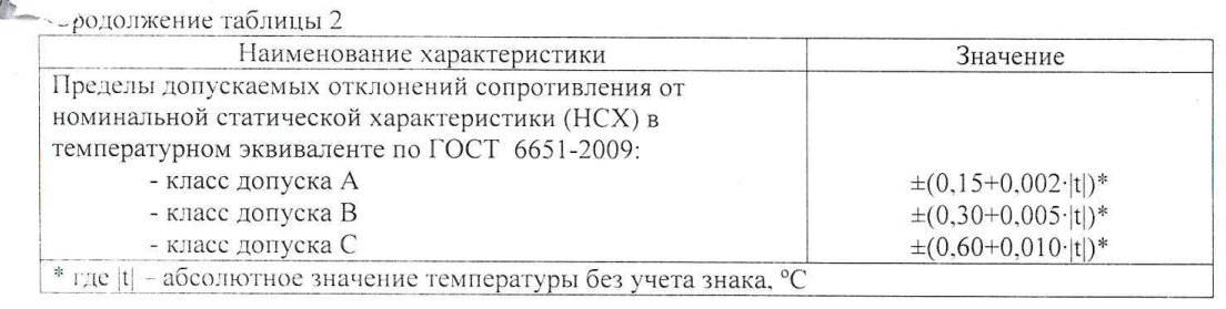

Номер в госреестре 50071-12 Термопреобразователи сопротивления ТСП, ТСМ АО "НПП "Эталон", г.Омск Для ТС класса А ±(0,15+0,002|t|). при температуре 105 град получим погрешность датчика=0,15+0,002*105= 0,36 град.С Номер в госреестре 41479-09 Измерители температуры многоканальные МИТ-12 АО "НПП "Эталон", г.Омск Погрешность прибора 0,5 град.С Итого получаем общую погрешность: 0,36+0,5=0,86 град.С, что больше 1/3 допуска (+-2), а именно 2/3=0,66(6) град.С Вывод. Необходимо найти прибор с погрешностью не более 0,66 - 0,36 = 0,30 град.С- 120 ответов

Про выбор измерителя температуры: п.5.1.2 Для термометров сопротивления (ТС) в температурном диапазоне от минус 200 °С до плюс 200 °С неопределенность измерения датчика должна соответствовать требованиям класса допуска А по ГОСТ 6651 Мне нужен диапазон от минус 50 до плюс 105. Смотрим ГОСТ 6651 Считаем допуск (погрешность) на температуру минус 50 град для класса А. 0,15+0,002*50= +-0,25 град.С и для класса В. 0,3+0,005*50=0,55 град.С п 5.1.3 Предельно допустимая погрешность измерений температуры воздуха в камерах .... 1/3 ( см. цитату выше). Мне методика да и сама камера устанавливает +-2 град.С, считаем 2/3=0,66 град.С Следовательно мне подходит ТС класс В. Вопрос: нафига Зачем устанавливать погрешность ТС лучше чем требует методика?- 120 ответов
