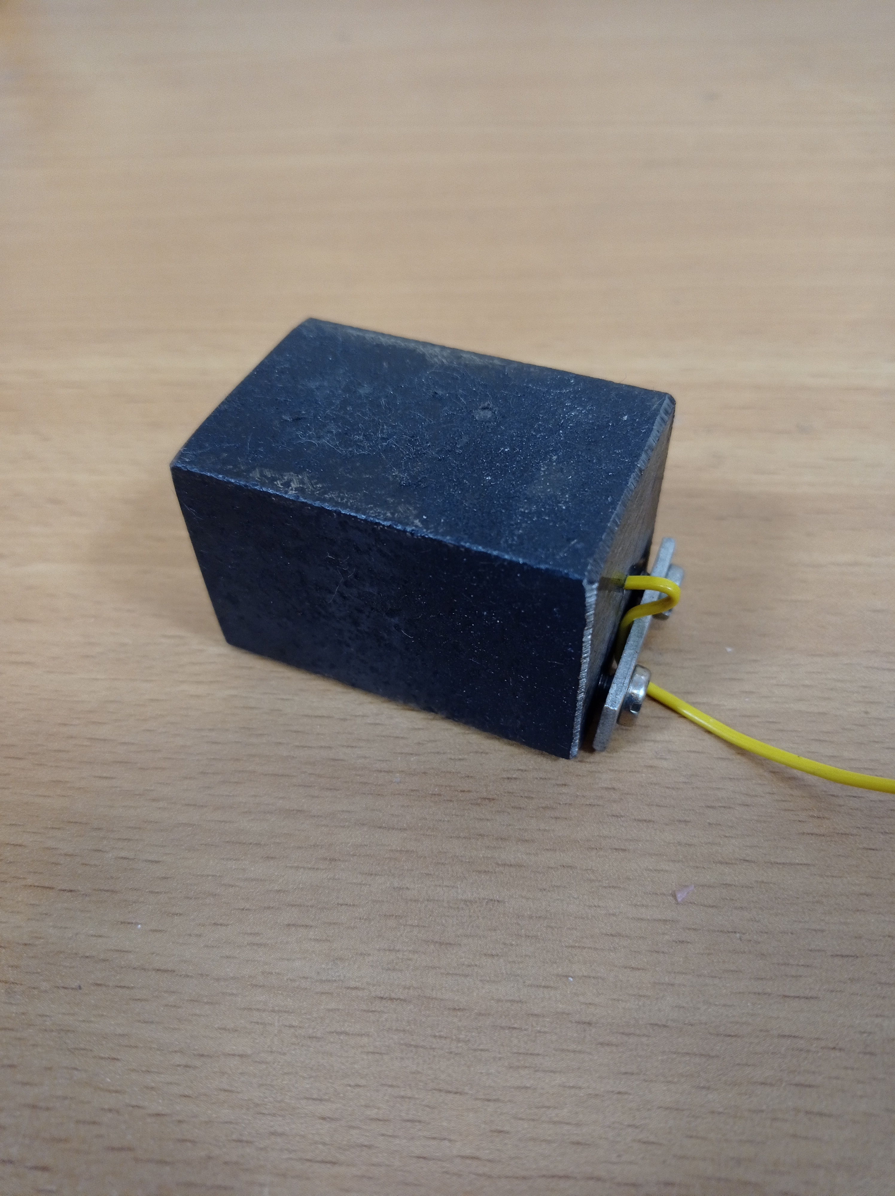

    ИК печь
    первый шаг сделан: соорудили мне эту штуку. на следующей неделе попробую в деле уже с термопастой..)
  11. Silentium
    ИК печь
    металлическую.. надо будет поискать.. спасибо большое.)
  12. Silentium
    ИК печь
    Это можно взять просто какой-то небольшой брусок дерева, толщиной хотя бы 40 мм, если отверстие для датчика еще нужно около 20 мм.? Термопаста есть..

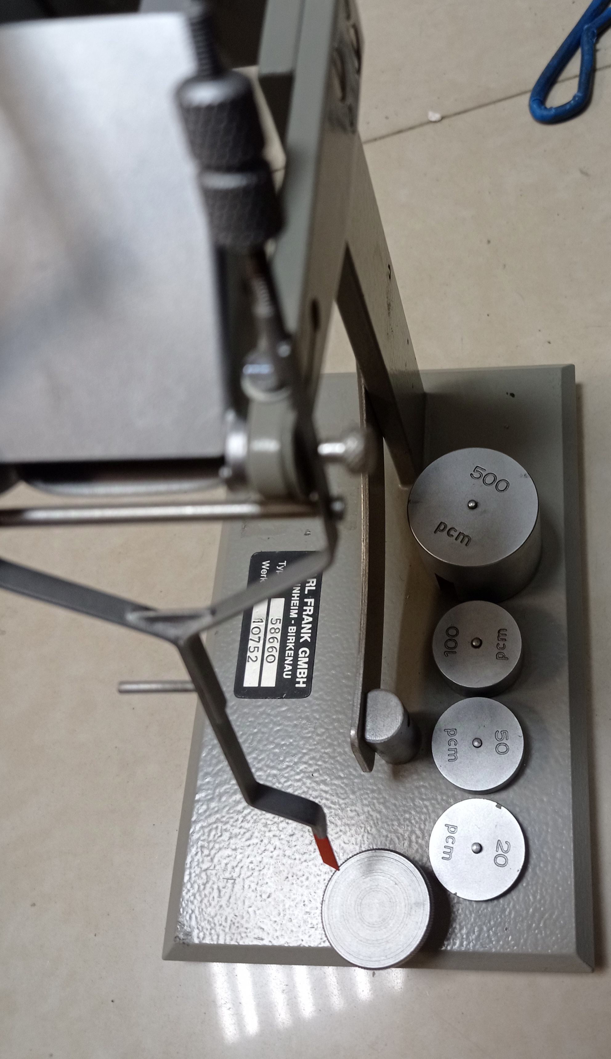

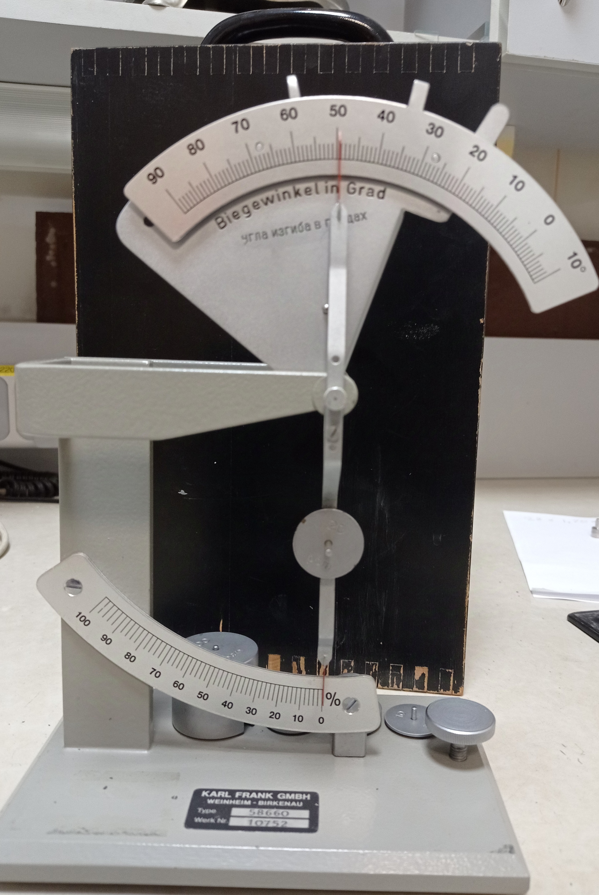

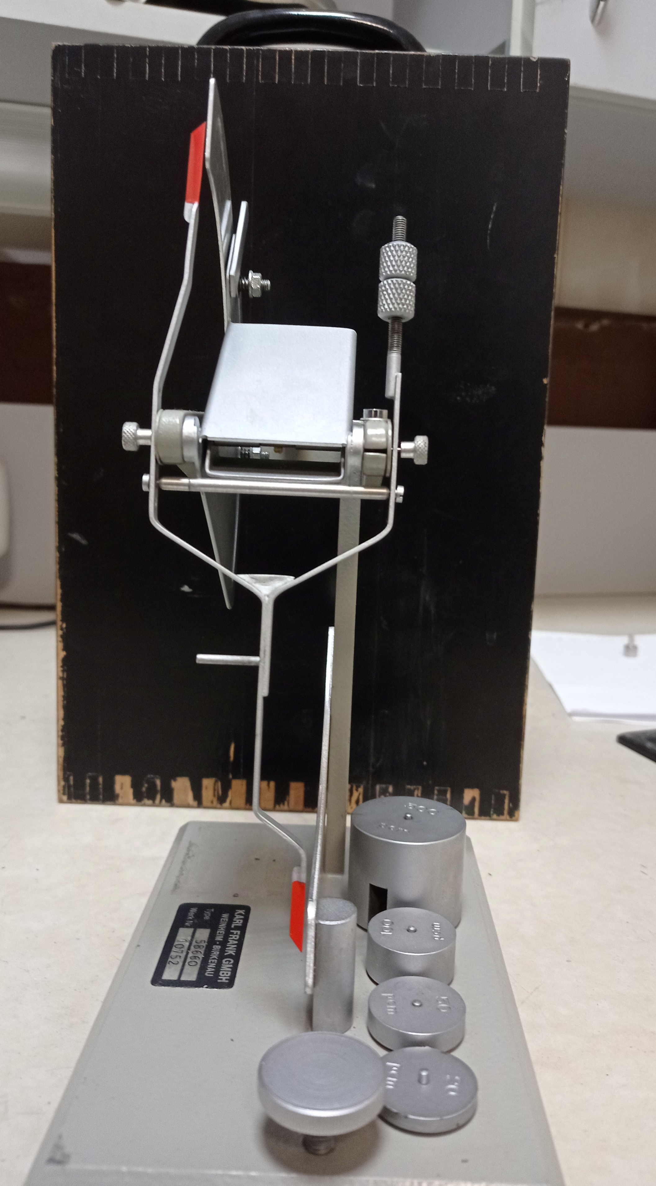

  13. вот он полностью, верхняя часть подвижная, имеется 6 грузиков..
