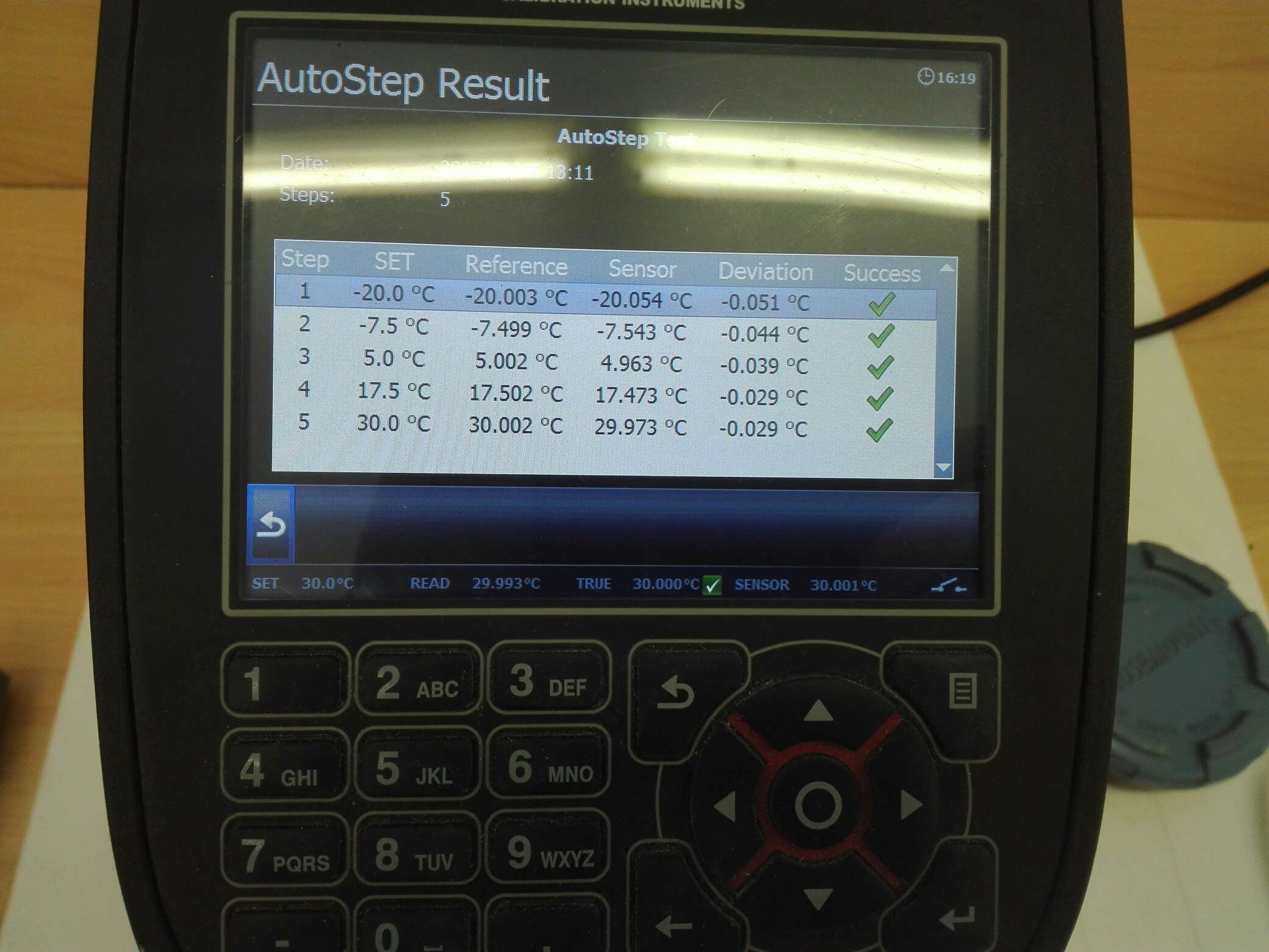

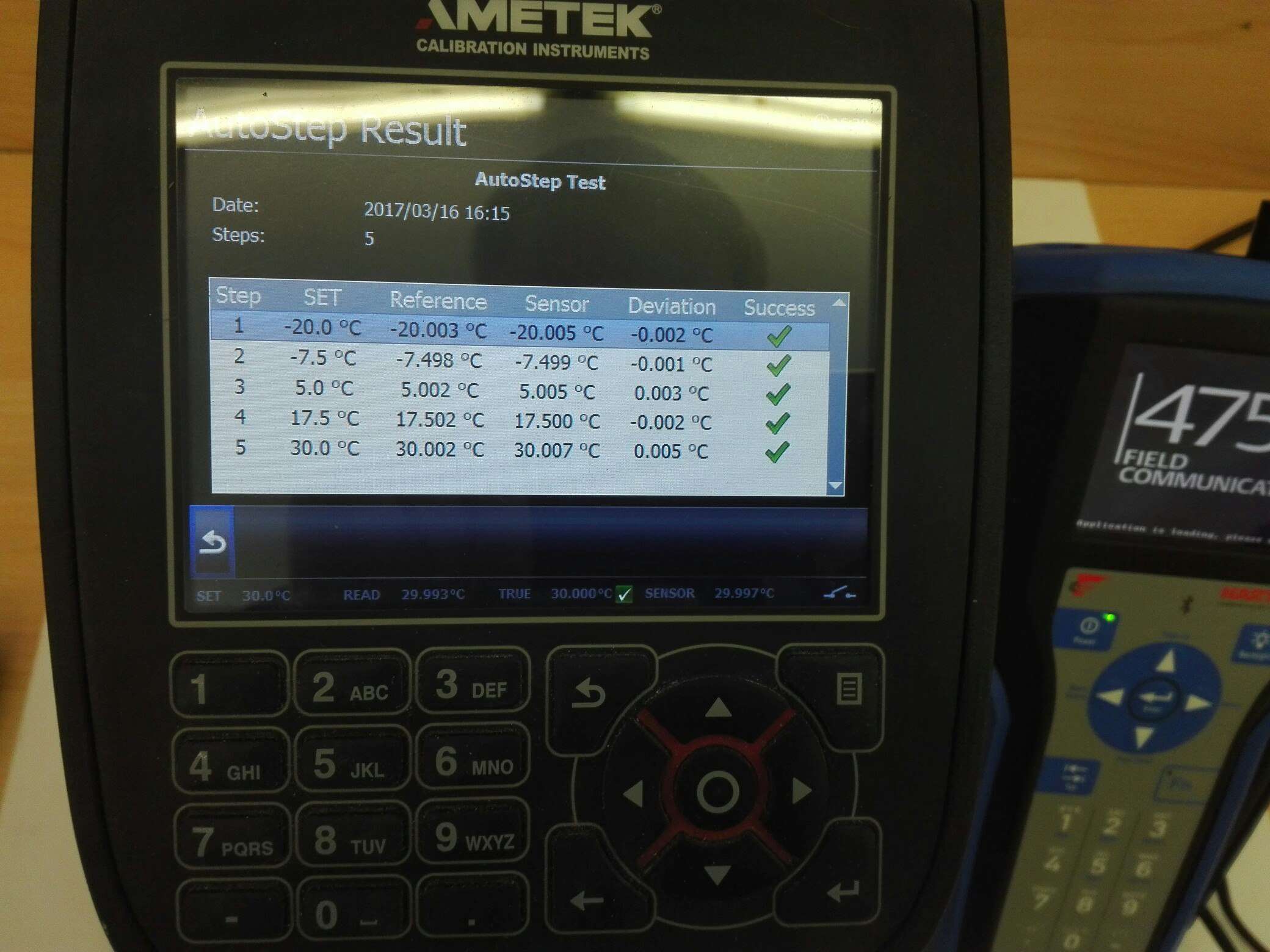

Итак, в продолжении темы... Вернули наконец-то в службу HART коммуникатор и решил всё таки попробовать перекалибровать датчик. К сожалению, совсем "плохого" датчика, о котором писал выше, под рукой не оказалось, взял из резерва для опытов другой датчик. Но суть та же Вот показания датчика до калибровки: Суть опыта состояла в том, чтобы откалибровать по одиночке измерительный преобразователь с помощью магазина сопротивления, а потом отдельно откалибровать сенсор термосопротивления и пересчитать для него заводские коэффициенты Каллендара-Ван Дюзена. Ну а потом ввести новые коэффициенты с помощью харт коммуникатора в ИП, т.е. согласовать сенсор и ИП. Но такой точности я даже не ожидал от него... Вот показания того же датчика после калибровки и согласования: В обоих случаях значение температуры измеряемой датчиком контролировалось через токовый выход 4-20 мА -
