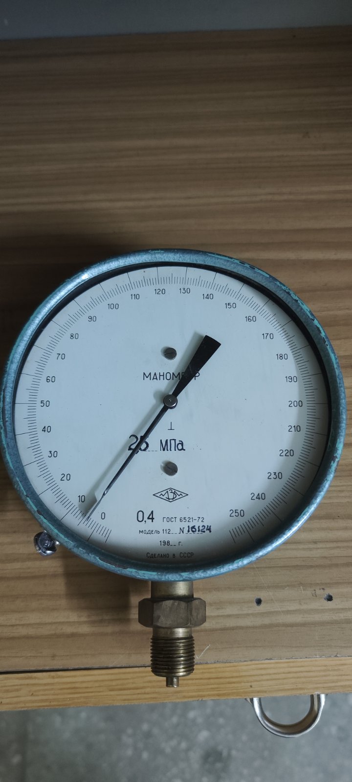

Доброе утро. Тоже вопрос по образцовым манометрам. Есть манометр на 2,5МПа. Паспорт нет, на тыльной стороне таблицы перевода усл. ед. в мпа тоже нет..... как быть в такой ситуации?! Можно ли поискать и воспользоваться "чужой" таблице аналогичного класса точности манометра?! И как вообще можно выйти из ситуации в данном случаем?!

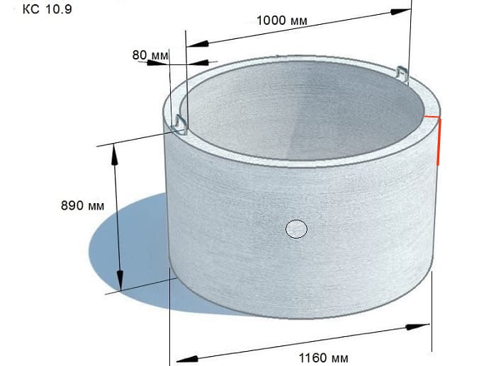

Добрый. Подскажите на ваш взгляд как именно измеряется и какие поверхности контролируются по показателю " отклонение от перпендикулярности смежных граней(образующей) бетонных колец"?! Смежные грани в бетонном кольце имеются в виду продольная сторона( она же высота) и торец(он же толщина кольца), как показано на рисунке?!
