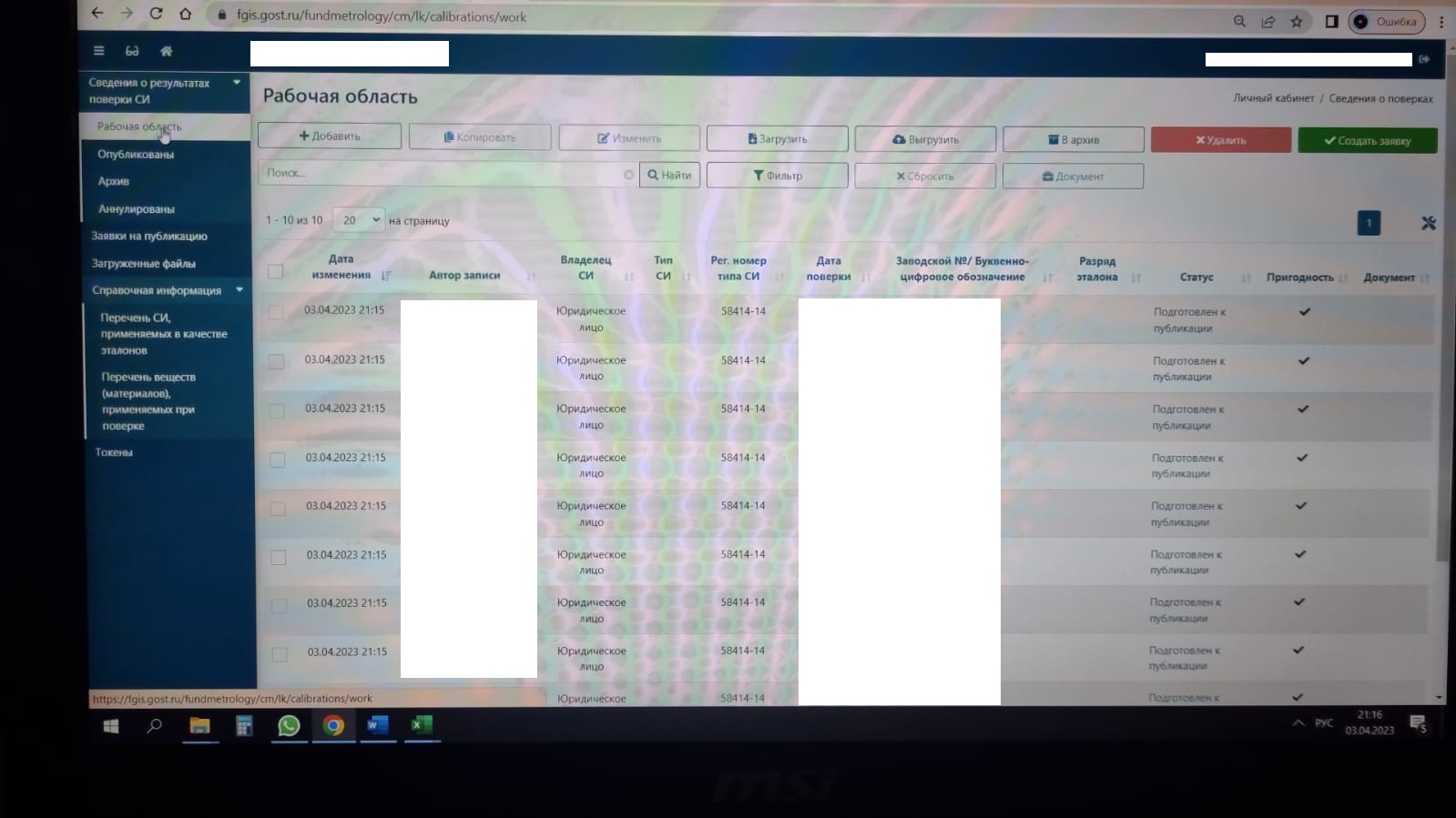

Если в качестве номера поверки вы передаете номер, который идет после '1-" (https://fgis.gost.ru/fundmetrology/cm/results/1-*********), есть фильтр номер поверки. У нас обычно первые 4-5 цифр в этом номере одинаковые и по этим цифрам удается получить только созданные черновики и затем их опубликовать отметив все позиции. Либо, как люди говорят, можно еще по дате поверки фильтровать -
newuser ответил на тема форума автора larina 38 в Оформление
Эмммм, а как же я тогда по 100 записей сразу отправлял на публикацию) в поле, где иконка добавления новой записи, редактирования, удаление записи есть стрелочка для отправки записи на публикацию. Посредством доступных способов фильтрации находите черновики, отмечаете нужные (либо все сразу) и жмете на стрелочку "Опубликовать" -
А разве нельзя выбрать множество(максимум 100 записей на странице) черновиков и опубликовать ? Фильтруете записи, находите черновики, ставите галочку "Выделить все" и публикуете. -

Здравствуйте. Впервые используем пакетную выгрузку и модуль mod8.xlsm. Загрузили XML, но в поле Тип СИ пусто. Если зайти в изменение записи, удалить номер ГРСИ, вписать его, сохранить, то Тип СИ подтягивается. Или так обычно и происходит ? -
