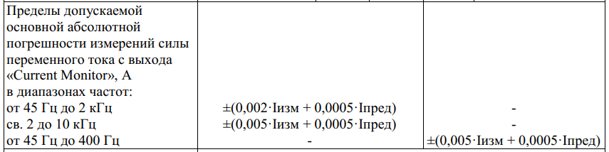

  2. За неимением ответов: В таком случае погрешность Энергомонитора: Iвх=Uэн*Iпред/3=(3±0,00225)В*300А/3В=(300±0,225)А Учитывая, что погрешность измерения тока это погрешность Current Monitor+погрешность Энергомонитора, получаем общую погрешность: 0,225+1,65=1,875А В итоге измерение 300А переменного тока, используя Current Monitor и Энергомонитор, получаем с точностью: (300±1,875) А Пришёл к такому выводу, если кто сталкивался или имеет достаточную теоретическую базу, поправьте в случае неверных рассуждений.

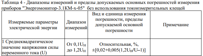

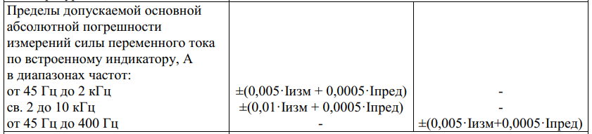

  3. Да, согласно ОТ шунт ток измеряет и по встроенному амперметру и по выходу "Current Monitor", на пределе 300 А переменного тока их погрешности равны (0,005 *I+0,0005* Iпред.), однако это довольно грубо. Если со встроенным амперметром все понятно, действительно грубые измерения, то с выходом Current Monitor не так однозначно, с него снимаем напряжение и в пересчёте на ток получаем довольно точные результаты. Да, погрешности по сопротивлению не нормированы. В итоге получаем, что для выхода Current Monitor нормирована погрешность по току, для вольтметра погрешность по напряжению. Характеристики шунта: Ну и пусть с шунта напряжение снимает Энергомонитор. Характеристики Энергомонитора Uн=30В. Получаем в точке 300А: Шунт хоть с выхода Current Monitor, хоть по встроенному амперметру: 0,005*300+0,0005*300=1,65 А-абс Энергомонитор измеряет напряжение падения на шунте с точностью: 0,02+0,005(1,2*30/3-1)=0,075% - отн В пересчёте на абсолютную: 0,075/100*3=0,00225 В Итак, какая будет суммарная погрешность измерения переменного тока 300 А с шунтом с выхода Current Monitor на Энергомонитор? Буду признателен, если внесете ясность в данном вопросе. Может кто сталкивался или имеет достаточную теоретическую базу.

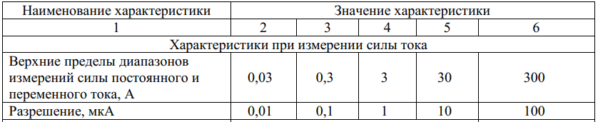

  5. Предположим, что у лаборатории нет цифрового амперметра, способного измерить 300 А, но есть шунт (PCS71000A) и цифровой вольтметр, как найти и надо ли находить общую погрешность двух приборов, чтобы сравнить c погрешностью амперметра, прописанного в методике?
