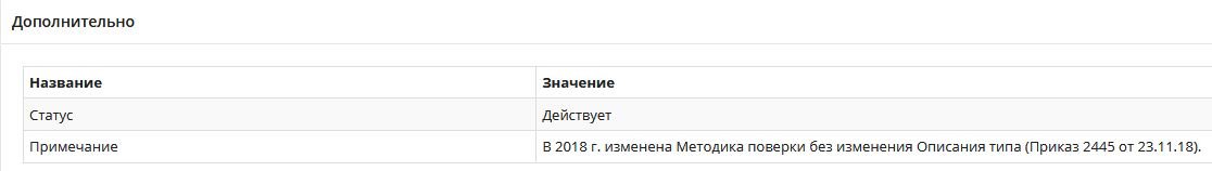

Кстати, если срок действия св-ва об утверждении типа СИ истек, то изменение в МП все равно могут внести. При этом в св-ве об утверждении типа и в описании типа изменения вноситься не будут. Поэтому надо смотреть не описание типа, а ФГИС Аршин, который обычно работает через раз (в последнее время нормально), но данные в Аршине обновляются не быстро. -
