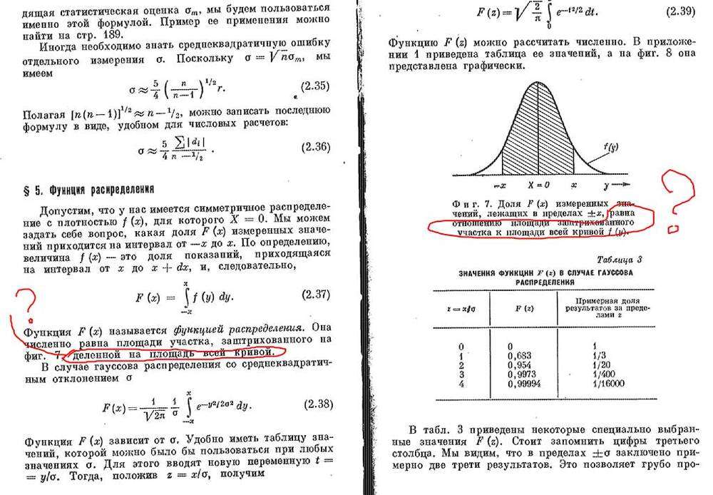

Книга называется "Практическая физика". Автор - Сквайрс Ну-да, заштрихованная зона равна доле от 1. Но брать соотношение площадей для этого не зачем. А он взял Интеграл уже даст эту заштрихованную площадь, а, значит, и долю от единицы.
Жаль, ну подождем: может кто придет, кто в этой теме силен. Мне думается, что автор описался в этом месте. не нужно там относить площадь заштрихованную к общей площади под кривой И, кстати, он не Гайдн, а Хайдн (если правильно)
