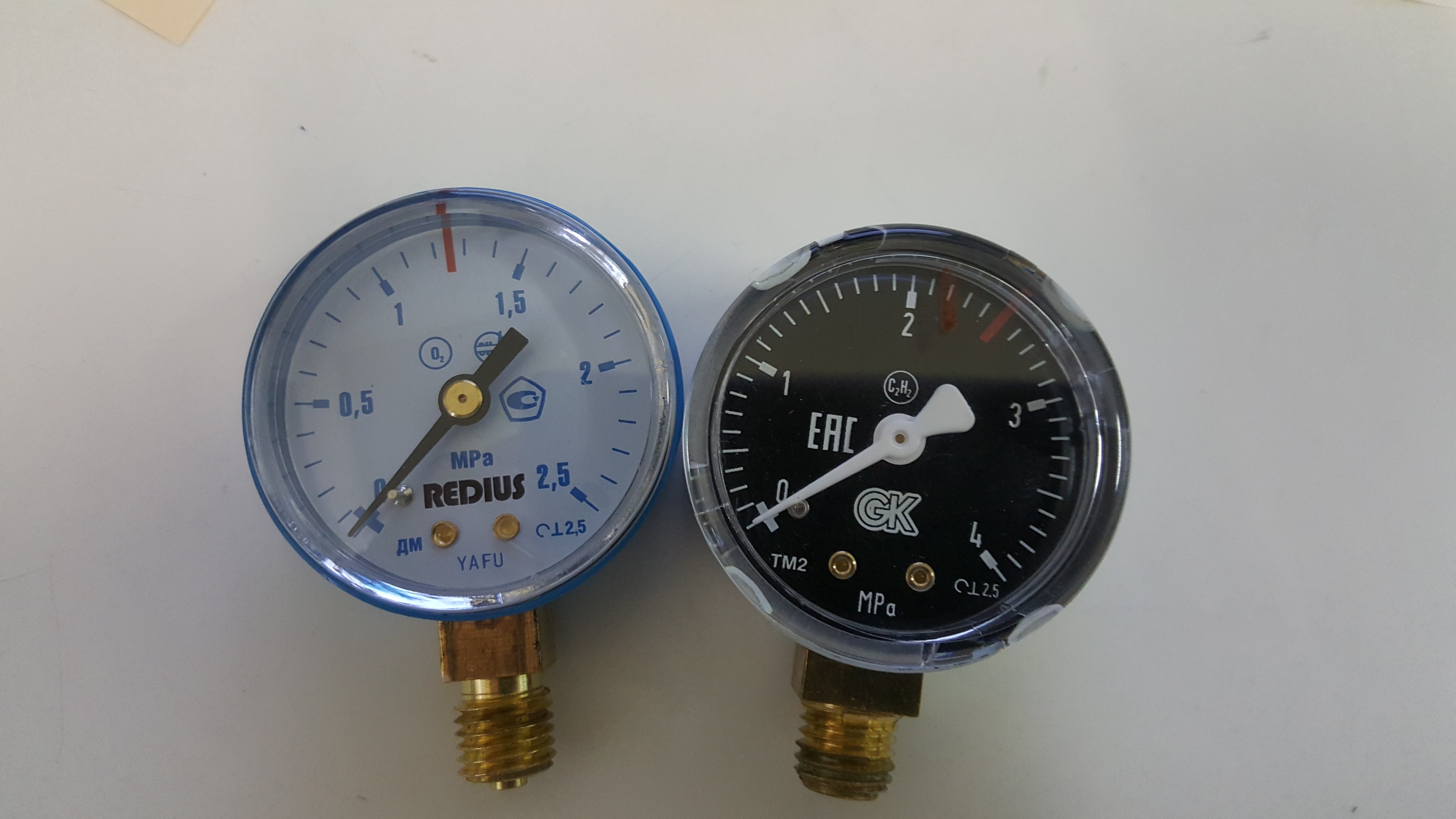

  7. Ozzie
    Что за логотип на манометре
    Спасибо. К сожалению в казахстанском реестре не нашел их

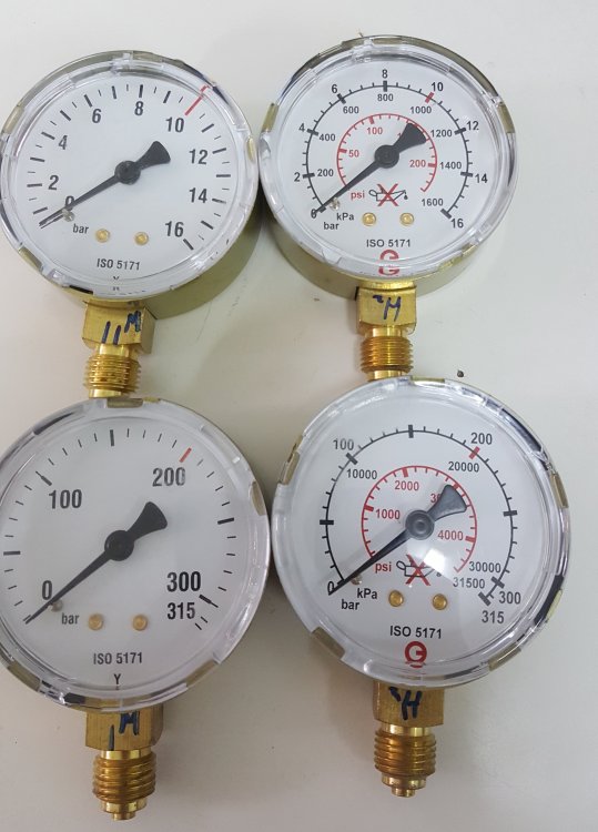

    Посмотрите, пожалуйста, что это за манометры нам принесли?

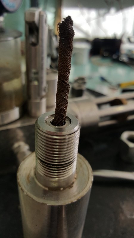

  14. Ozzie
    Поверка манометров
    Там типа мельчайший мусор попадает, осаживается внутри на уплотнительные кольца, в обратном клапане застревает. Раньше каждые 2-3 месяца полностью разбирали, промывали чуть ли не спиртом, посадочные места подправляли и.т.п. Потом просто металлическую сеточку свернули, да и засунули в патрубок, Проблема исчезла, по крайней мере уже около 2-х лет не даёт о себе знать. Там в РЭ. Пункт 7.8 про термодинамическое равновесие написано. Не ваш случай?
  15. Ozzie
    Поверка манометров
    Полный разбор. Промывка. Сбор. Установка металлической сеточки (фильтр) в стойку поверяемого манометра. Проблема решилась
