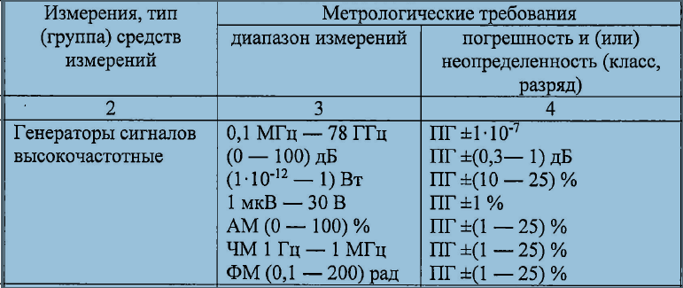

Да, в качестве примера лучше взять фазовую модуляцию (а не паразитную ЧМ) Ниже представлена действующая ОА (не наша). Если мне нечем измерять параметры ФМ, могу ли я просто не упоминать их в метрологических требованиях, тем самым, как бы говоря: "не указал - значит не измеряю"? Или же для каждой групп СИ есть необходимый минимум МХ? Здесь возникает еще такой момент: предположим, у меня есть приборы только для измерения частоты, а в частных случаях не запрещено "поверять отдельные каналы или диапазоны ...", я, получается, могу вообще все характеристики в таблице вычеркнуть и оставить только частоту, заявить о расширении ОА на генераторы в части измерения частоты?
Вот меня и интересует эта грань - "Ничего страшного". Я просмотрел 10 методик, парка приборов хватает, чтобы поверить 6-7 из них. Могу ли я расширить свою ОА, а при обращении в поверку с мудреными генераторами просто отказываться?
Всем доброго дня! Нужно расширить ОА, включить в нее "Генераторы сигналов ВЧ и НЧ". Рассмотрев несколько методик поверки генераторов, я выделил операции поверки, которые присутствуют во всех методиках (диапазон и погрешность установки частоты, погрешность установки опорного уровня и др.) и те, которые встретились в единичных случаях (определение уровня субгармоник, паразитная девиация частоты, фазовые шумы и пр.). Очевидно (для меня), что знать все методики (соответственно и применяемые СИ для поверки) невозможно, как быть с необходимым парком приборов для возможности расширить ОА? У нас есть частотомеры, анализатор сигналов, измерители мощности, осциллографы (все те приборы, которые чаще всего встречаются в числе необходимых для поверки)... могу ли я заявить о расширении ОА, не имея СИ для измерения паразитной девиации частоты и паразитной АМ при ЧМ (это не исчерпывающий список)? В таблице на расширение ОА есть графа "МХ и ПГ", что если я там не укажу величины, которые не могу проверить. Может, это и есть ответ на мои вопрос?
