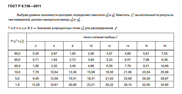

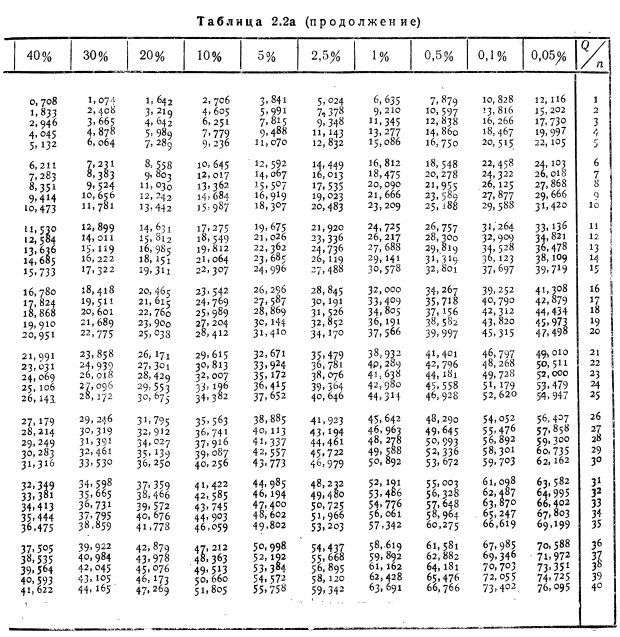

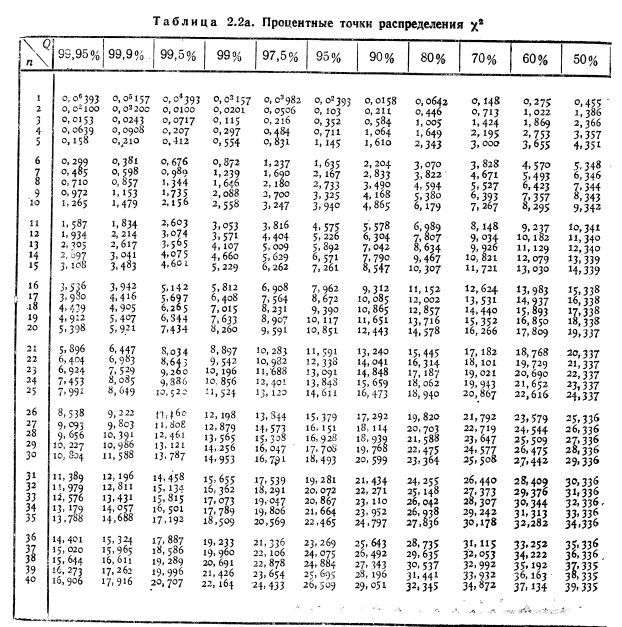

Нашла описание критерия в книге "Прикладная статистика: Основы моделирования и первичная обработка данных. Справочное изд./С.А. Айвазян, И.С. Енюков, Л.Д. Мешалкин. - М.: Финансы и статистика, 1983. - 471 с. Оно приводится на странице 363. Фрагмент прикрепляю к этом посте в виде изображения. Он соответствует этапу принятия решения на основе сравнения табличного значения и рассчитанного. Источник [16], на который дается ссылка - это всем известные "Таблицы математической статистики" Большев Л.Н., Смирнов Н.В. - М.: Наука, 1965. Соответствующую таблицу тоже прилагаю, она небольшая В стандарте ГОСТ Р 8.736-2011 в п. В.4 сказано: "Выбрав уровень значимости q по таблицам распределения X2, находят нижнее X2н и верхнее X2в (значения q-процентных точек для распределения X2 приведены в таблице В.3)" Скажите, пожалуйста, мне одной кажется, что в стандарте опечатки, если не сказать, ошибки? Во-первых, на мой взгляд, неправильно стоит запятая, которая искажает весь смысл. Должно быть: "Выбрав уровень значимости q, по таблицам распределения X2 находят нижнее X2н и верхнее X2в..." Во-вторых, С.А. Айвазян и соавторы указывают, что искать надо не q-процентную точку, а q/2 -процентную точку. Если сравнить таблицы, в которых нужно искать значения для сравнения, то они в общем-то одинаковые, за тем лишь исключением, что в стандарте таблица дана в существенно усеченном виде. Если я задаюсь уровнем значимости 5% (наиболее распространенный выбор), а число степеней свободы 6, то по стандарту X2н=1,64 X2в=12,59; по книге Айвазяна С.А. и др. X2н=1,237 X2в=14,449 Если я задаюсь уровнем значимости 1%, а число степеней свободы 6, то по стандарту X2н=0,87 X2в=16,81; по книге Айвазяна С.А. и др. X2н=0,676 X2в=18,548 Кто ошибся: разработчики стандарта или Айвазян С.А. с соавторами? Как в этой ситуации быть пользователям стандарта? Стандарт на обработку прямых многократных измерений один из самых часто используемых.
Согласна с Вами, Вы описалали общий алгоритм проверки статистических гипотез. Однако стандарт требует найти по таблице не одно значение, которое нужно сравнить с расчетным, а два. Где критерий этого "вполне достаточно"? Меня интересует ни как использовать критерий хи-квадрат в его обычном виде, который описан в больнстве учебников по мат. статистике и метрологии, а в том виде, в котором он предлагается в стандарте. Помогите, пожалуйста на моем конкретном примере. Число интервалов 9, число степеней свободы f=9-3=6. Расчетной значение X2=14,82. Действую строго по стандарту - выбираю уровень значимости q=0,05. Теперь мне надо по таблице В.3 найти Xн2 и Xв2. Чему они будут равны?
Разбираюсь со стандартом ГОСТ Р 8.736-2011. Есть недопонимание в использовании хи-квадрат критерия. В стандарте есть таблица В.3. Объясните, пожалуйста, как ей пользоваться? Как выбрать Xн2 и Xв2. Предположим, всю совокупность результатов измерений разбили на 9 интервалов, значит число степеней свободы f=9-3=6. Гипотезу о нормальном распределении результатов многократных измерений нужно проверить для уровня значимости q=0,05 или P=95%, чему равны Xн2 и Xв2?
