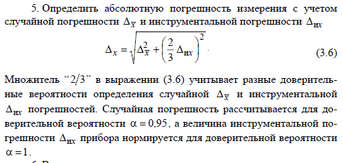

В одной книге написано, что величина инструментальной погрешности прибора нормируется для доверительной вероятности α =1, поэтому при вычислении абсолютной погрешности для учета разных доверительных вероятностей определения случайной и инструментальной (0.95 и 1) нужно брать не просто корень из суммы квадратов, а перед этим умножить инструментальную на 2/3. Ничего об этом больше нигде не нашел.
Мне интересно:
- если инструментальная - половина цены деления, какая доверительная вероятность
- обоснование поправки
- ее значение, если случайная 0.9
