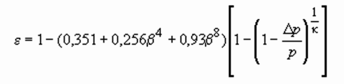

bolot 0 Опубликовано 19 Января 2017 Жалоба Опубликовано 19 Января 2017 Здравствуйте, уважаемые коллеги! Я новичок в этой сфере, только только вникаю, нуждаюсь в ваше помощи и наставничество. Вопросы: 1. Вводится ли в базу данных корректоров Автопилот Про(американское производство если не ошибаюсь, руководство по эксплуатации нету) поправочный коэффициент на расширение газа после сужающего устройства(диафрагма). 2. По какой формуле рассчитывается значения коэффициента расширения газа. 3. Можно ли применить следующую формулу для расчета коэффициента расширения: ε=1-(0,41+0,35*m2)*(∆Р/Р*χ) (Правила измерения расхода газов и жидкостей стандартным сужающим устройствами РД 50-213-80. Москва Издательство стандартов 1982г)
AGL 47 Опубликовано 19 Января 2017 Жалоба Опубликовано 19 Января 2017 1. Маловероятно, чтобы к-т расширения вводился в корректор в виде константы, т.к. он (к-т расширения) при изменении влияющих параметров может изменяться в широких пределах. Скорее всего, в "Автопилоте" для расчета к-та расширения предусмотрена соответствующая формула. 2. По действующему в России ГОСТ 8.586-2005 к-т расширения газа в случае применения РППД с диафрагмой рассчитывается по прилагаемой формуле. Обозначения переменных в этой формуле - по упомянутому ГОСТ'у. 3. Нельзя. За принятие межгосударственного стандарта ГОСТ 8.586-2005 проголосовали десять стран, в т.ч. и Кыргызстан. Следовательно, в Кыргызстане, как и в России, сегодня действует ГОСТ 8.586-2005, а Правила РД 50.213-80 отменены.
