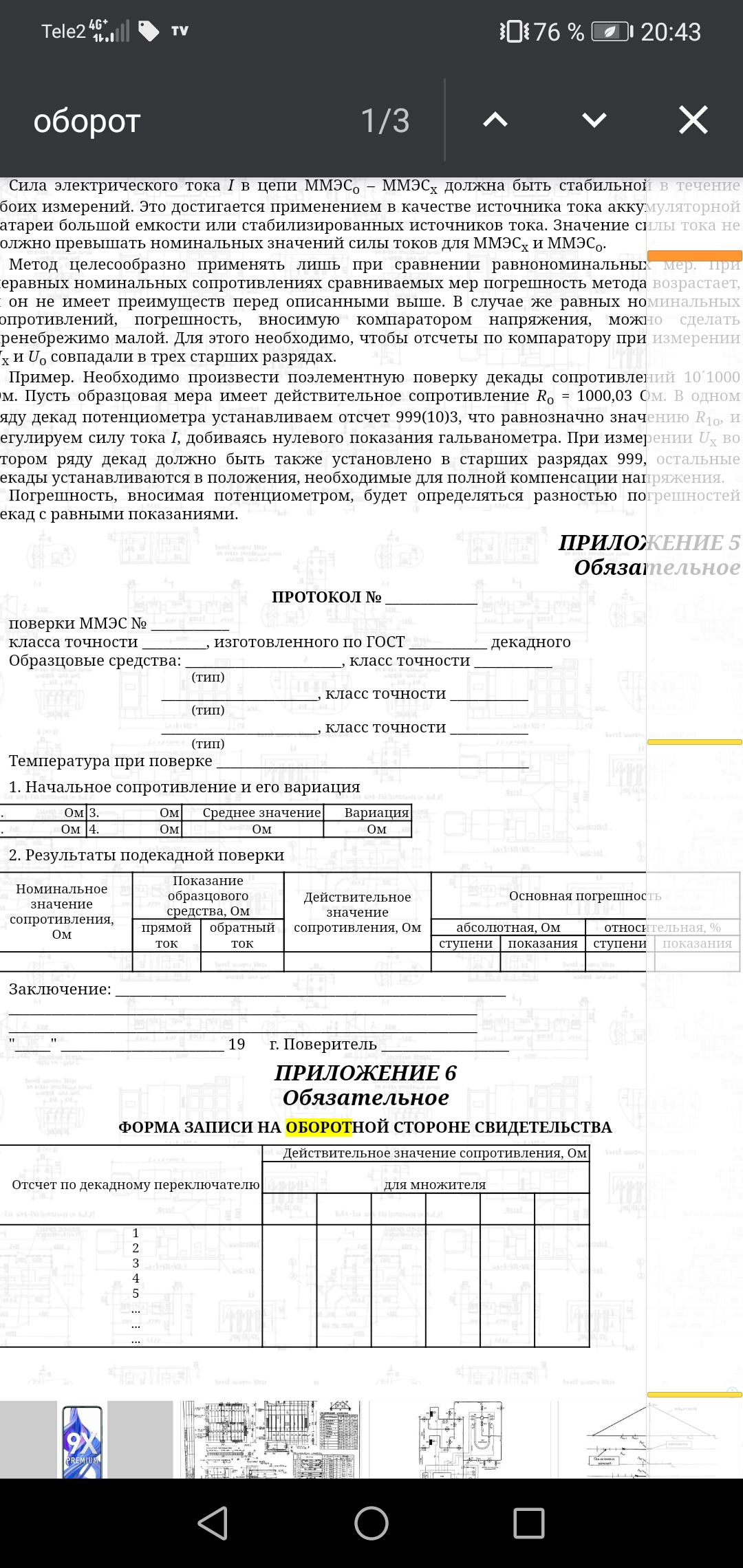

  16. А про оборотную сторону так и не решили. Получается что при поверке магазинов сопротивлений, например, требования ГОСТ не соблюдаются (

  20. А на такой вопрос. Нужно ли печатать на свидетельстве из Аршина оборотную сторону с действительными метрологическими характеристиками как например на магазин сопротивления. Или это атавизм прошлого?
