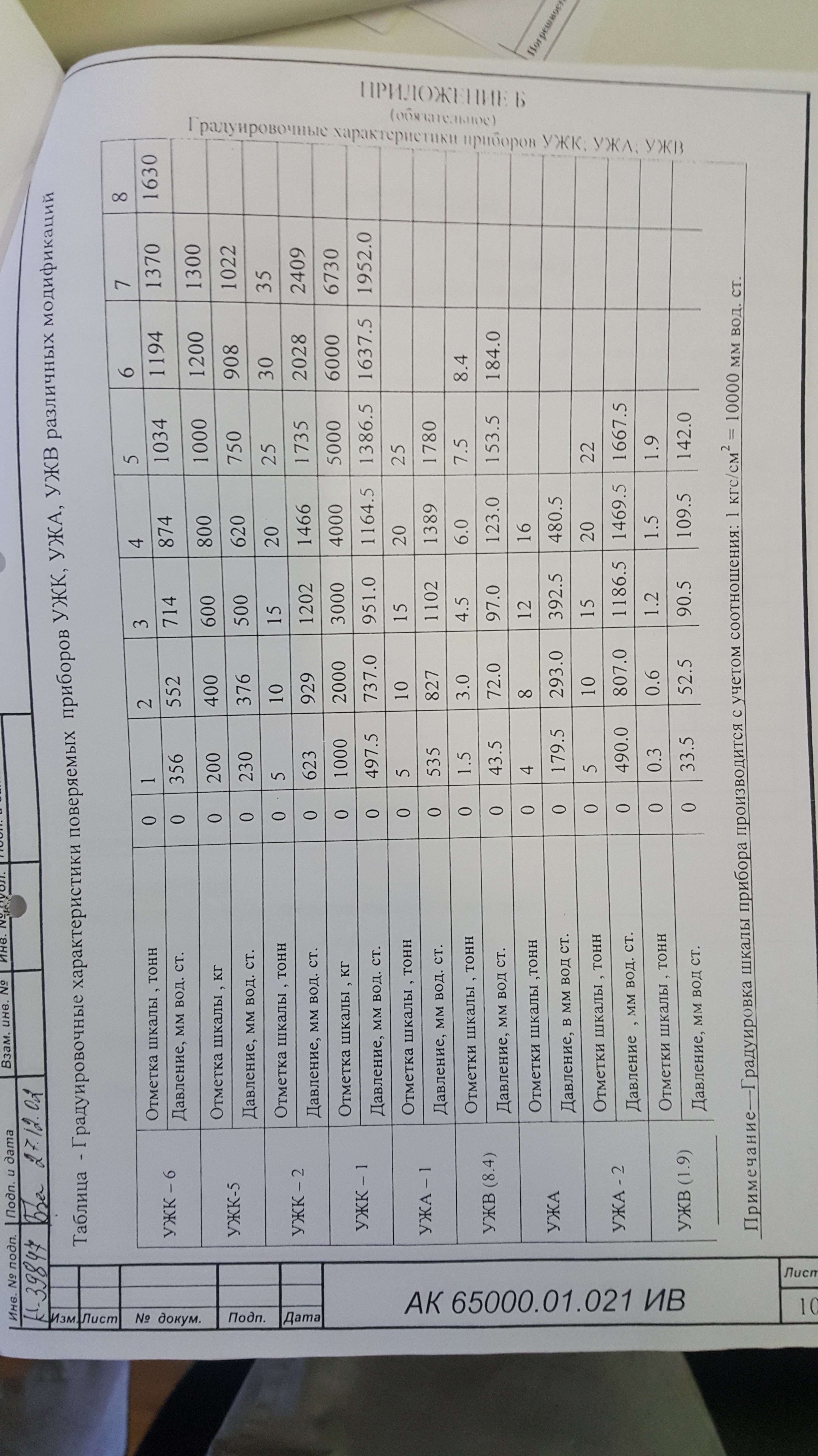

  9. Градуировочные характеристики УЖК, УЖА, УЖВ
  10. Мы поверяем по своей методике, написанной еще в советское время, там каждая тонна на УЖК соответствует какому то давлению в мм.вод.ст., есть таблицы для разных типов УЖК. Где то тут на форумах выкладывал расчетчик в екселе для УЖК-5 и УЖК-6 Сканировать лень, но если напишите свой WhatsApp, то нафотаю методику на телефон
