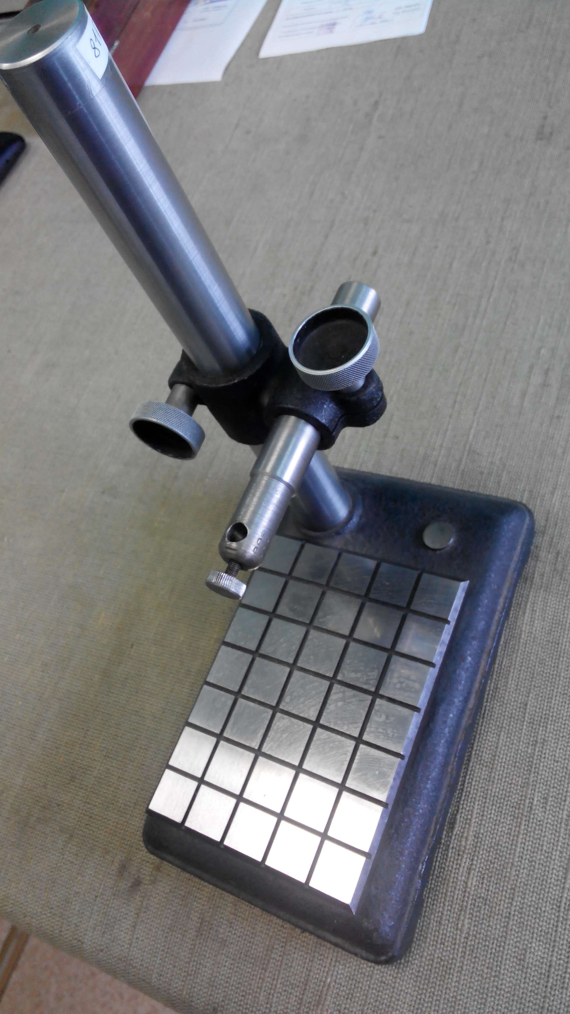

Это наверно более древний вариант, чем показано в ГОСТе, годов 60-х или ранее. Способ крепления индикаторов чего только стоит. Давно уже перешли на "цанговый" И наверно столик можно считать гладким, т.к. поверность металлла значительно больше чем "площадь" зазоров. Спаибо.
Да,это стойка для измерительных головок, скорее всего, типа С-IV по ГОСТ 10197-70 На предыдущем месте работы паспорта на стойки были. Применяется в том числе, как средство калибровки (поверки)отдельных средств измерений. Посмотрите также,№ в ГРСИ 2366-68; запрос и ответ по стойкам и штативам с форума. Спасибо. Данные документы читала. Я именно с типом определиться не могу. Всё что видела с ребристыми или гладкими столиками, а у нас на квадраты разбит. Это и смущает.
стойка измерительная, обычно их относя к вспомогательному оборудованию. Там какой то номер на ней приклеен, значит есть в каком нибудь списке по организации, или это инвентарный-тогда в бухгалтерии У меня есть паспорт только на стойку универсальную тип 15 СТМ Кировского завода, могу скинуть фото,если надо Скиньте, пожалуйста. Номер приклеен наш инвентарный. Значиться как просто стойка.
Доброго времени, господа метрологи. Помогите, пожалуйста определить что это за зверь и с чем его едят. Я понимаю, что это стойка для какой-либо измерительной головки. Но документов не сохранилось. Маркировки на ней то же нет. Есть клеймо Кировского завода "КИ" и номер. Заранее благодарна.
