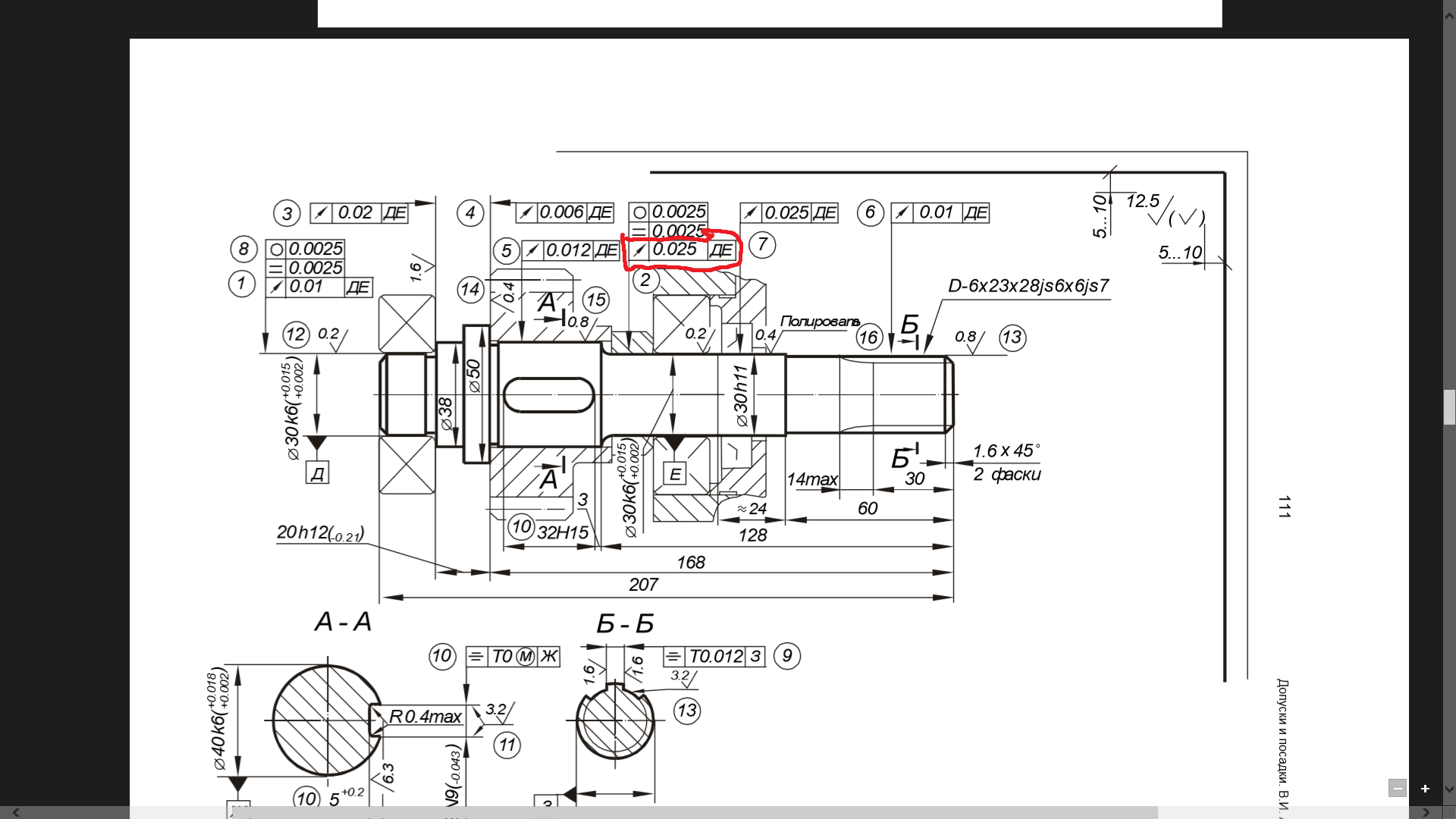

nvision537 0 Опубликовано 8 Июня 2015 Жалоба Опубликовано 8 Июня 2015 Здравствуйте. Нужна помощь с нахождение прибора для измерения радиального биения. Еще нужно аргументировать почему именно это СИ подходит. Средство измерение (СИ) по своим метрологическим характеристикам должно соответствовать следующим условиям: - диапазон измерения СИ должен быть больше измеряемого размера; - диапазон показаний СИ должен быть больше допуска на измеряемый размер; - предельная погрешность измерения с помощью выбранного СИ должна быть меньше допускаемой погрешности измерения δ.
