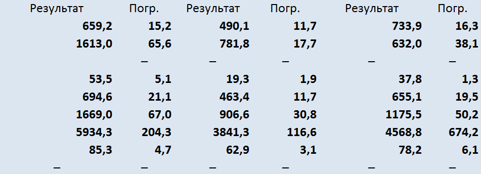

Здравствуйте, у меня возникла проблема, связанная с представлением результатов измерений. Прочитал несколько методичек кое какое представление появилось, но до конца не разобрался.
На сколько я понимаю, выглядеть это должно примерно так: 20,7865±0,03256 представляется в виде 20,80±0,03 тут мы округлили до первой значащей цифры, коей является цифра 3 в погрешности, в след примере меняем 3 на 1 и получаем 20,7865±0,01283 => 20,79±0,013 так как до 1 нельзя округлять, то выполняем округление до второй значащей цифры, т.е. до 3.
Собственно в чём вопрос.
Правильно ли я всё понял?
Как представить вот такие результаты: 659,2±15,2; 1613,0±65,6; 688,9±7,4? Я полагаю, что выглядеть это будет следующим образом: 660±15 (или же 700±20?), 2000±70 (или 1600±66?), 700±7 (или 690±7?) ?
Прикладываю скрин файла эксель, заранее спасибо!
P.S. Наверняка есть ГОСТы или учебники где можно найти информацию по этому вопросу. Если знаете такую литературу, подскажите пожалуйста.

Спасибо, но у меня остался ещё вопрос. Вот то, что я нашёл полезным из этого документа - "5.3 Характеристики качества измерений представляют числом, содержащим не более двух значащих цифр. Для промежуточных результатов расчета характеристик качества измерений рекомендуется сохранять третью значащую цифру. При записи окончательного результата третью значащую цифру округляют в большую сторону. Допускается характеристики качества измерений представлять числом, содержащим одну значащую цифру. В этом случае вторую значащую цифру округляют в большую сторону, если цифра последующего неуказываемого младшего разряда равна или больше пяти, или в меньшую сторону, если эта цифра меньше пяти."
Если я округляю погрешность до 2 значащих цифр, то и сам результат измерения я должен округлить до 2 значащих?

Результат должен иметь количество знаков после запятой, равное таковому в погрешности: 0,705+_0,021; 0,705+_0,006
