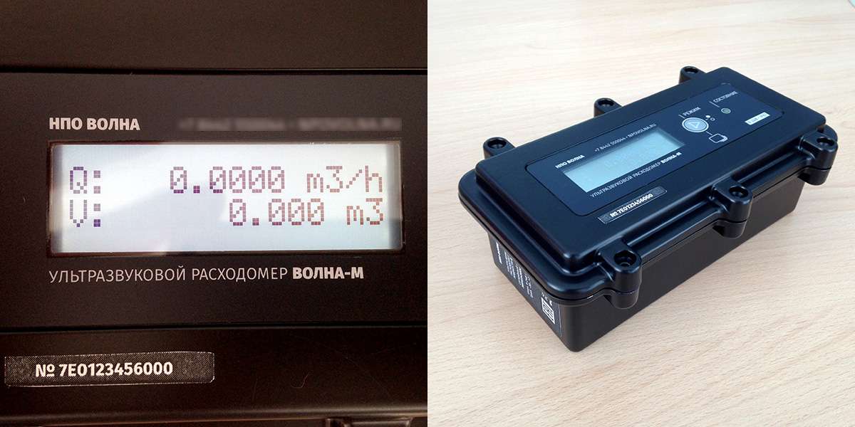

Здравствуйте!
Меня зовут Алексей, я руководитель НПО Волна.
Мы разрабатываем ультразвуковой расходомер жидкости.
Сейчас проходим испытания на включение в реестр.
Мы были бы рады услышать любые комментарии по прибору, может быть что-то не учли или есть какие-то пожелания.
КОНФИГУРАЦИЯ ПРИБОРА:
Ду 50-300, врезной вариант, каналов - пока 1
Материал участка СТ20 или 12Х18Н10Т
Участки сварные, со временем думаем перейти на литье (на Дy до 300мм)
Метрологичесие характеристики:
Погрешность:
+/- 1% от Qmax до Qп,
+/- 2% от Qп до Qmin.
Qmax - 10м/с,
Qп - 0,16м/с,
Qmin - 0,1м/с
Qмакс допустимое - 12,5м/с при t < 60C
Qмин регистрируемый от 0,05м/с
Выходы: 2х Дискретных (импульсный / частотный 0-10 000 / логический), RS485 (ModBus).
Питание: 9-24В DC +резервный источник (примерно на 48 часов)
Степень защиты: IP67
Архив: часовой / суточный / месячный
Настройка: USB / RS485 (ModBus)
На этом форуме хочу узнать мнение профессионалов и найти желающих испытать наши экземпляры в реальных условиях.
Приборы на тест мы готовы предоставить БЕСПЛАТНО, в обмен на адекватный обзор по ним.
Наша задача - нормальный, рабочий прибор с адекватными характеристиками, с известной погрешностью и повторяемостью и стабильным качеством.
Есть желание продавать наши приборы не только на территории РФ, но и за ее пределами.
С удовольствием отвечу на все вопросы.
Спасибо большое.
Алексей
НПО Волна
Волгоград
PS Добавил к посту несколько фотографий прибора.
