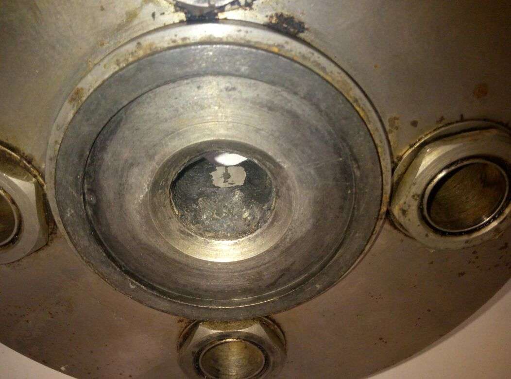

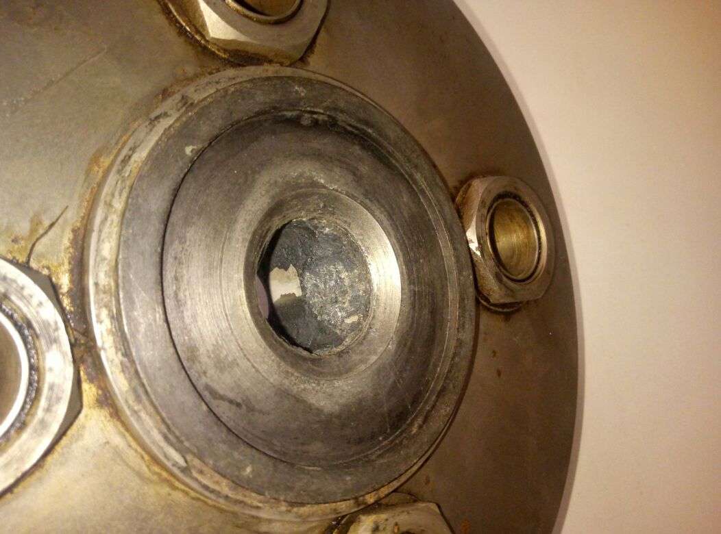

Добрый день, коллеги!
Возникла проблема при эксплуатации влагомера УДВН-1пм2. А именно, в результате воздействия повышенной температуры и агрессивной среды (эксплуатация на ДНС), возникли твердые отложения во внутренней полости влагомера.  Поскольку чувствительный элемент загрязнен, то и показания влагомера не достоверны.
Проблема в том, что отложения не возможно вывести (пробовали нефрасом и толуолом, -  не берет!).
