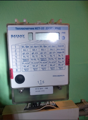

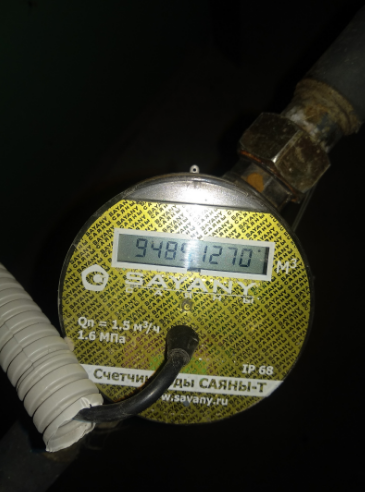

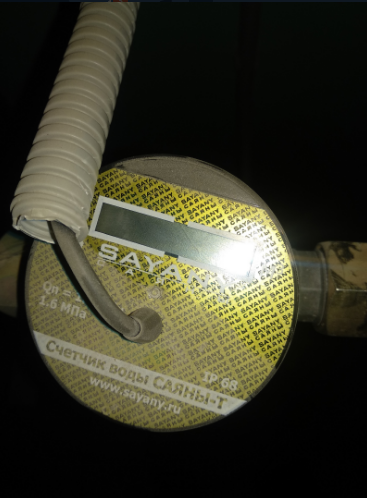

Привет всем привела меня к вам такая проблема. Офисное помещение 115км и всю зиму у нас тепла как такового небыло. Радиаторы чуть теплые.За 5 месяцев нам прилетает счет по теплу на 50к и я сажусь на попу и хватаюсь за голову. Соседу на 60км прилетает 67к счет при визуальном осмотре комнаты где стоят счетчики а это 1х1 квадрат где идут все трубы отопления и другие счетчики. Стоит 2 счетчика и один блок управления. Прошу сильно не пинать. 1 счетчик не работает сел элемент питаня второй на обратку исправен. при звонке в компанию которая производит счетчики выяснилось что они скорее всего установлены не правильно. Они должны быть в самом прохладном месте а при заходе в эту комноту зимой там можно брать веник и парится. Можно ли както проверить правильность установки счетчиков? ТК я считаю и поговорив с производителем они считают не правильно. Нижегородская область. Помогите советом. ТК уже задумываюсь об электро котле.

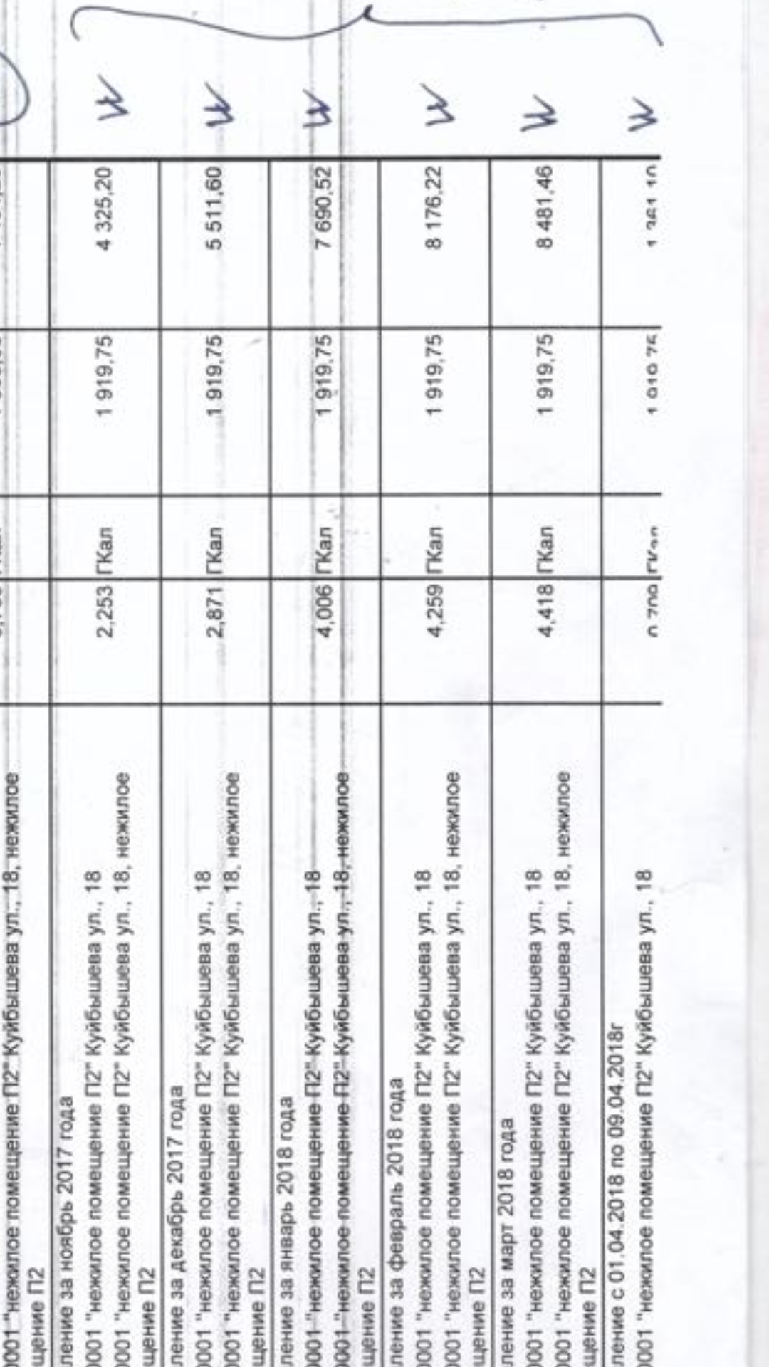

Если есть возможность - выложите отчет за 5 месяцев, или хоть за месяц. И если я правильно понял, то прямая у вас не работает, вот вам и выставляют по нагрузке.
А по поводу установки - заявлено 5 - 50 гр. Цельсия окружающей среды. А вас пытаются развести.
И ещё: трубы надо изолировать.

И это не отчет по показаниям. Это просто расчет, где выставляют счет. В отчете указывается данные, с помощью которых получают эти Гигакалории, за которые вы платите.
В отчете должно быть температура по прямой и обратке, расход, пересчет в массу, разница масс, время остановки счетчика и время нормальной работы за каждые сутки. Также сами Гкал и возможно давление в трубопроводе.
