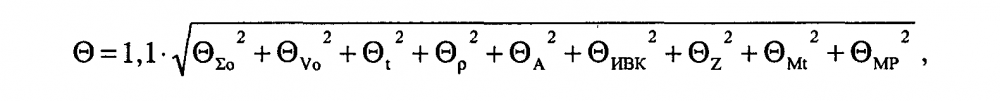

Систематическая составляющая погрешности массомера по МИ 3151: 5b7e961a8ea84_.png.e5ebba0fdecfd4d438d504043154374d.png
и по МИ 3272: 5b7e9640b4b54_.png.a0a6e95cce712149afb5f707e8ff41a6.png
никак не учитывают дополнительные погрешности массомеров от изменения давления и температуры среды от значений этих величин при поверке.
В МИ 3189 эти моменты учтены (последние 2 слагаемых): 5b7e9688c450d_.thumb.png.21eac2b198c1939077848a7b61434a5a.png
+ в протоколе поверки по МИ 3189 указываются pmin, pmax, tmin, tmax - диапазоны, в которых для массомера справедлива погрешность 0,2 или 0,25 %.
Теперь собственно вопрос: Каким образом по МИ 3151 и МИ 3272 распространяют результаты поверки на рабочие диапазоны температуры и давления целиком?
