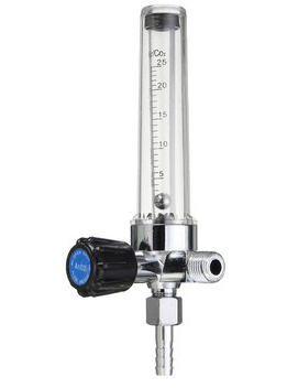

Добрый день. Имеется сварочное производство, около 45 сварочных постов. Для расхода защитного газа(Ar-80%; CO2-20%) применяем простенькие, обезличенные ротаметры:
Уже давно встал вопрос об их калибровке, но никак не могли найти решение.
