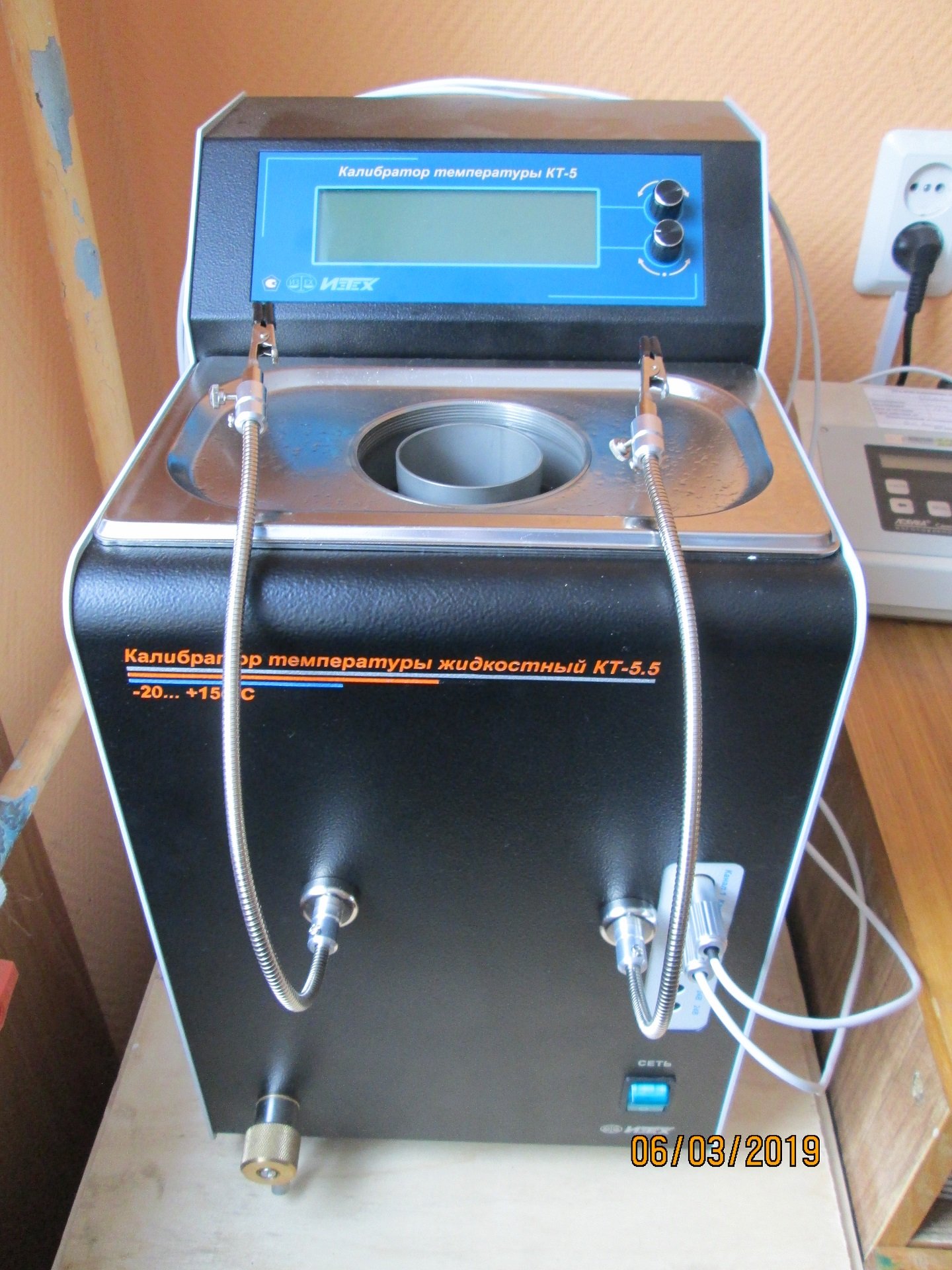

Всем доброго времени суток!
Если у кого-нибудь имеется данное оборудование, поделитесь пожалуйста опытом оформления результатов поверок ТС!
У меня вопрос по проведению расчётов КТПТР-01: не могу найти некоторые данные для расчёта расширенной неопределённости, в которую входят параметры эталонного термометра и термостата установки, в частности - чувствительность эталонного термометра (Ом/°С); разрешающая способность установки (Ом). В руководстве и в протоколе поверки КТ-5.5 нет данных! Эталонный термометр встроен в самой установке, ещё и нет возможности вывести (измерить) его сопротивление при определённой температуре.
Заранее благодарен!
