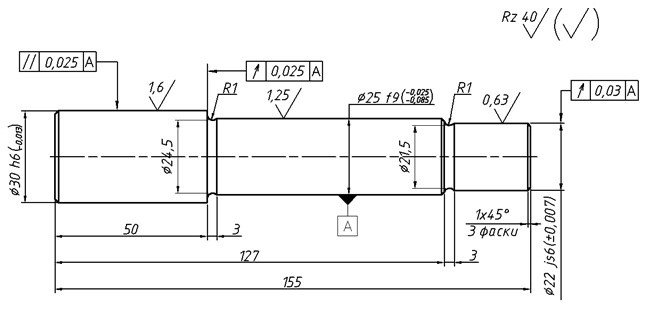

Здравствуйте, не могу понять как найти допустимую погрешность ступени 30h6. Буду очень признательная за помощь

ГОСТ 8.051-81 http://gostrf.com/normadata/1/4294822/4294822181.pdf
Вам в помощь
Таблица - стр.2
Номинальные размеры Св.18 до 30 мм
Квалитет 6, допуск IT 13 мкм
Допускаемая погрешность измерений  4,0 мкм
