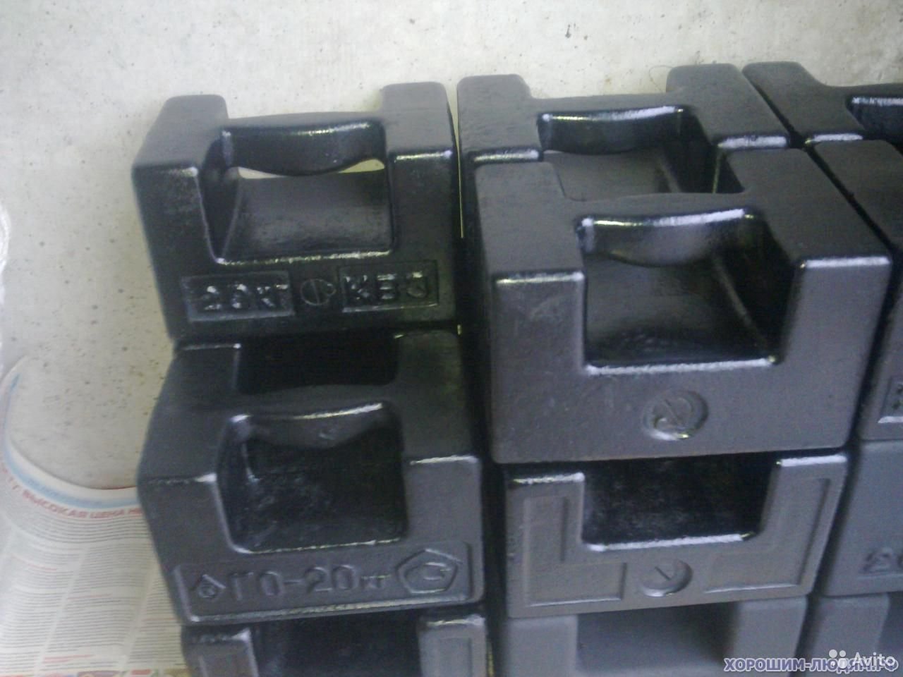

SALE 40 Опубликовано 30 Сентября 2020 Жалоба Опубликовано 30 Сентября 2020 Добрый день! Помогите, пожалуйста, определить номер реестра, и соответственно производителя гирь Вроде, как в реестре должны быть
Логинов Владимир 916 Опубликовано 30 Сентября 2020 Жалоба Опубликовано 30 Сентября 2020 Тут походу несколько производителей? Самый массовый у нас в стране вроде был Сибтензоприбор г. Топки 811-08 Гири с номинальным значением массы 20 кг класса точности М1 параллелепипедной формы Нет данных ЗАО "Сибтензоприбор", г.Топки Просмотреть 811-03 Гири с номинальным значением массы 20 кг класса точности М1 Нет данных ЗАО "Сибтензоприбор", г.Топки Просмотреть 811-66 Гири образцовые 4-го разряда параллелепипедные ГО-20 АО "Сибтензоприбор", г.Топки Просмотреть 811-66 Гири образцовые 4-го разряда параллелепипедные ГО-20 ЗАО "Сибтензоприбор", г.Топки Просмотреть 811-61 Гири образцовые 3-го разряда Нет данных Механический завод, г.Топки Просмотреть 811-53 Гири 3-го разряда 811 Механический завод, г.Топки Просмотреть 36825-08 Гири параллелепипедной формы 20 кг класса точности М1 Нет данных Фирма "KERN & Sohn GmbH", Германия Просмотреть 50767-12 Гири класса М1 массой 20 кг Нет данных ООО Завод "СибТензоПрибор", г.Топки 30728-05 Гири с номинальным значением массы 20 кг и 500 кг класса точности М1 Нет данных ОАО "Армалит", г.Армавир 57501-14 Гири 20 кг класса точности М1 Нет данных ООО ПКО "Весстрой", г.Армавир
Логинов Владимир 916 Опубликовано 30 Сентября 2020 Жалоба Опубликовано 30 Сентября 2020 Самый подходящий номер 811-66 продлен до 2001 года, а затем до 2006 года. https://fgis.gost.ru/fundmetrology/registry/4/items/386424
