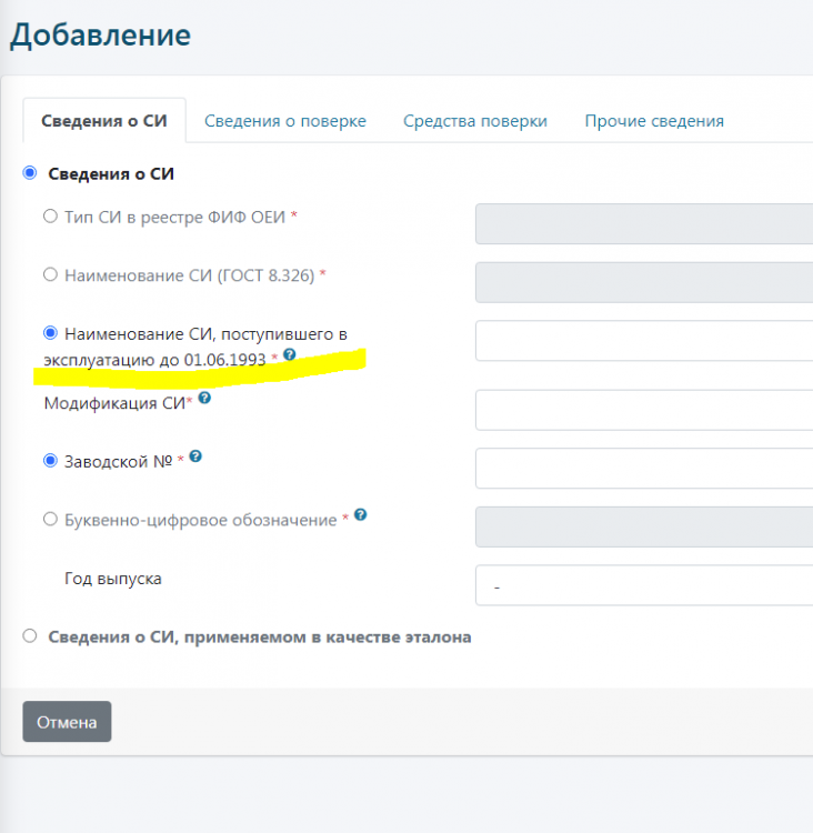

Логинов Владимир 825 Опубликовано 11 Июня 2021 Жалоба Поделиться Опубликовано 11 Июня 2021 В аршине указывают https://fgis.gost.ru/fundmetrology/cm/results?filter_mi_mititle=Весы автомобильные&filter_mi_modification=А-25 447-50 что не совсем корректно http://nd-gsi.ru/grsi/000xx/00447-50.pdf так как тут вроде нет 25 тонн https://fgis.gost.ru/fundmetrology/cm/results?filter_mi_mititle=Весы автомобильные&filter_mi_modification=А25 без номера реестра. Как вариант указать как СИ Цитата Средства измерений, поступившие в эксплуатацию до 1 июня 1993 г. и подлежащие поверке по ГОСТ 8.513-84 "Государственная система обеспечения единства измерений. Поверка средств измерений. Организация и порядок проведения" <7>, поверяются по нормативно-техническим документам по поверке, разработанным в соответствии с ГОСТ 8.375-80 "Государственная система обеспечения единства измерений. Нормативно-технические документы по методикам поверки. Классификация, требования к выбору и разработке." <8>. Цитата Ссылка на комментарий Поделиться на других сайтах Прочее
zorro77 0 Опубликовано 11 Июня 2021 Автор Жалоба Поделиться Опубликовано 11 Июня 2021 15 минут назад, Логинов Владимир сказал: В аршине указывают https://fgis.gost.ru/fundmetrology/cm/results?filter_mi_mititle=Весы автомобильные&filter_mi_modification=А-25 447-50 что не совсем корректно http://nd-gsi.ru/grsi/000xx/00447-50.pdf так как тут вроде нет 25 тонн https://fgis.gost.ru/fundmetrology/cm/results?filter_mi_mititle=Весы автомобильные&filter_mi_modification=А25 без номера реестра. Как вариант указать как СИ Вот именно 25-ток нет, хотя этих весов понаставлено множество, а результаты заносим через Айсберг там такой графы (до 01.06.1993) не видел((( Цитата Ссылка на комментарий Поделиться на других сайтах Прочее

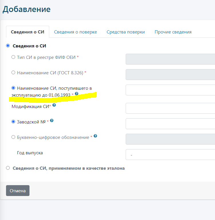

Ebynbek 4 Опубликовано 11 Июня 2021 Жалоба Поделиться Опубликовано 11 Июня 2021 1 час назад, zorro77 сказал: Вот именно 25-ток нет, хотя этих весов понаставлено множество, а результаты заносим через Айсберг там такой графы (до 01.06.1993) не видел((( есть, в задании на поверку Цитата Ссылка на комментарий Поделиться на других сайтах Прочее
zorro77 0 Опубликовано 11 Июня 2021 Автор Жалоба Поделиться Опубликовано 11 Июня 2021 45 минут назад, Ebynbek сказал: есть, в задании на поверку Спасибо, попробую после выходных👍 Цитата Ссылка на комментарий Поделиться на других сайтах Прочее
