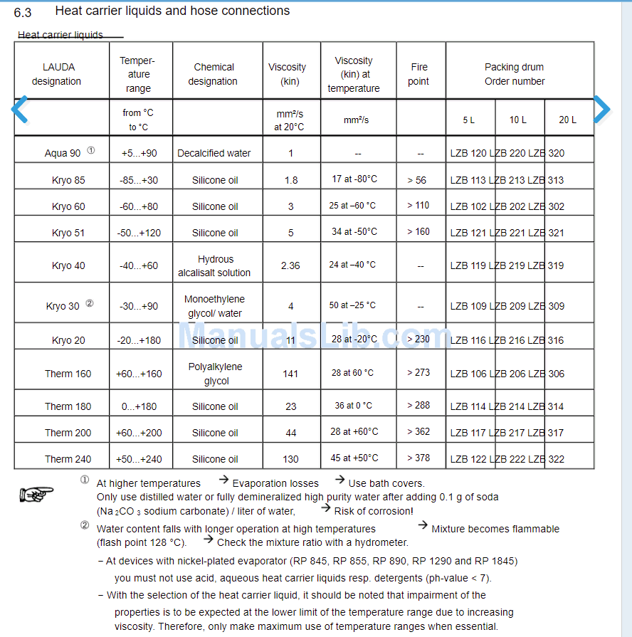

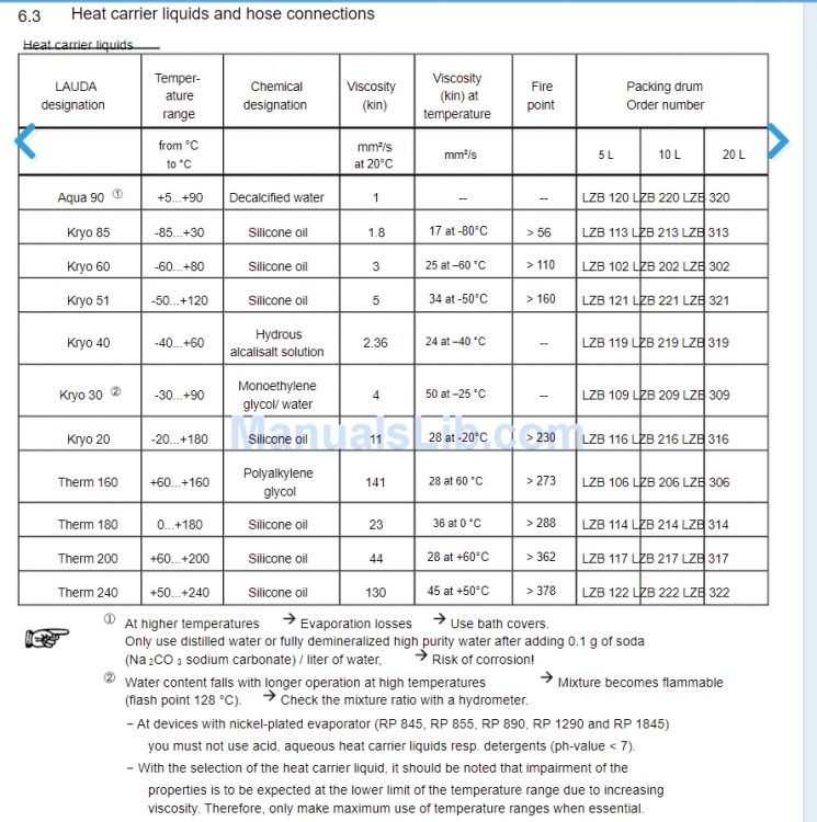

Вопрос такой какую жидкость нужно использовать для данного термостата?
Доброе утро) Нашел вот такую инструкцию - может поможет. Я так понимаю выбор теплоносителя зависит от диапазона нагрева/охлаждения
