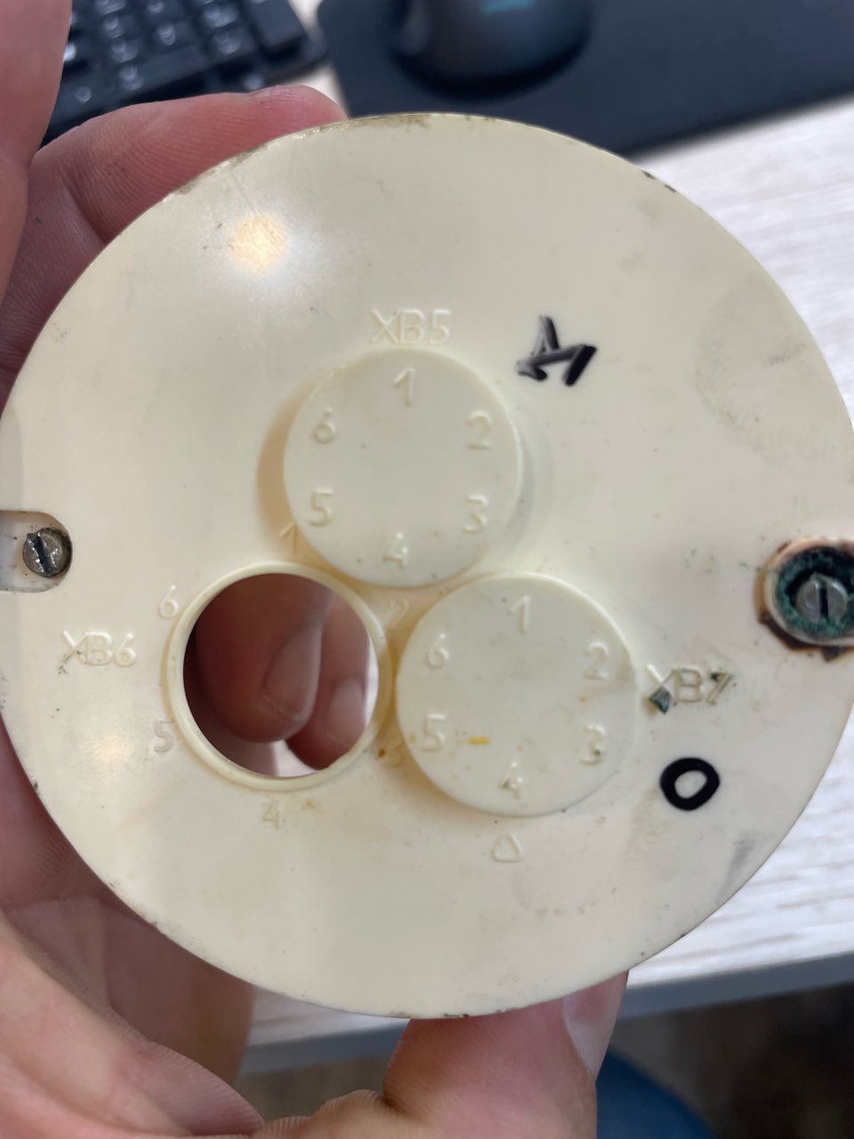

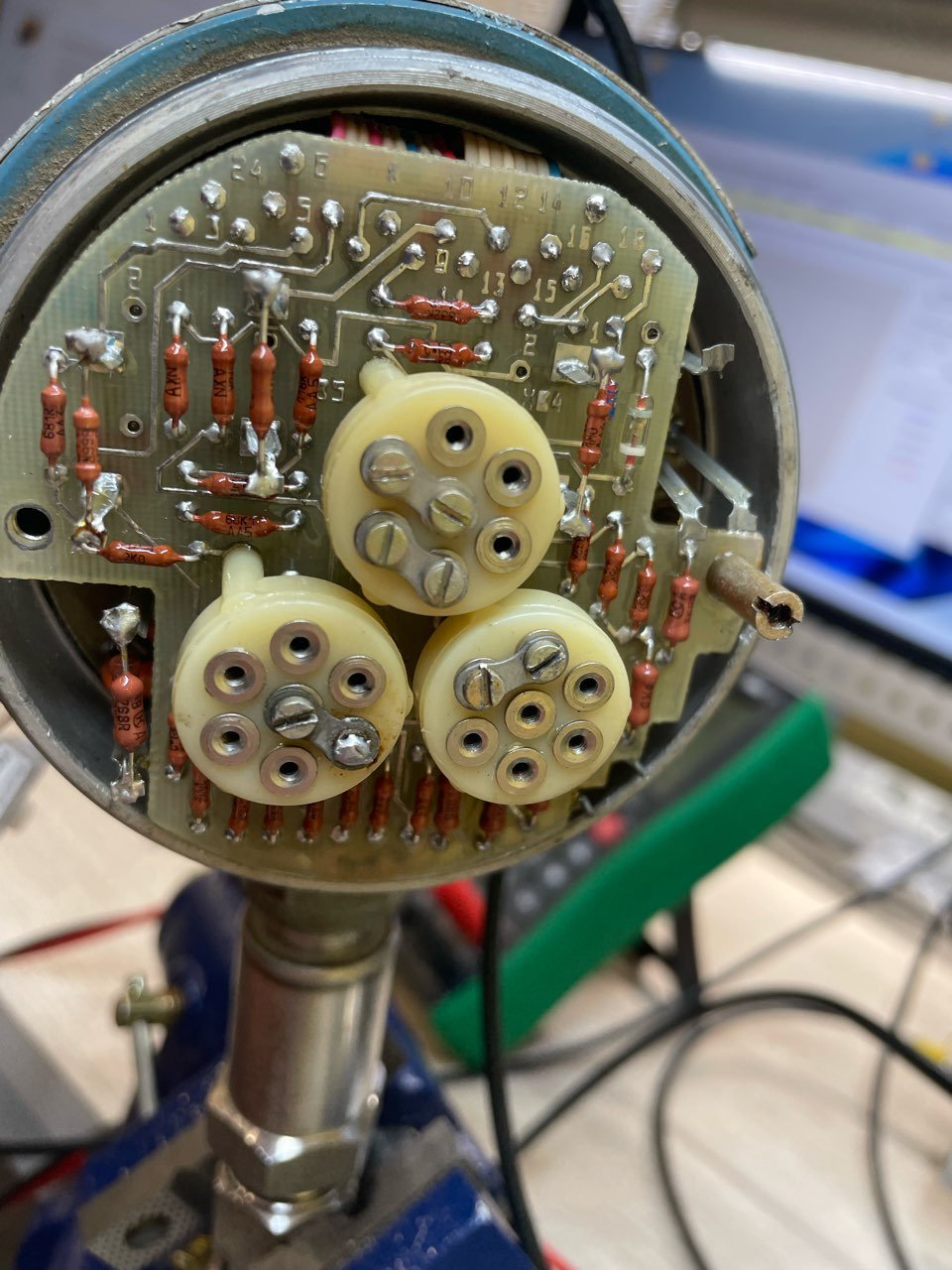

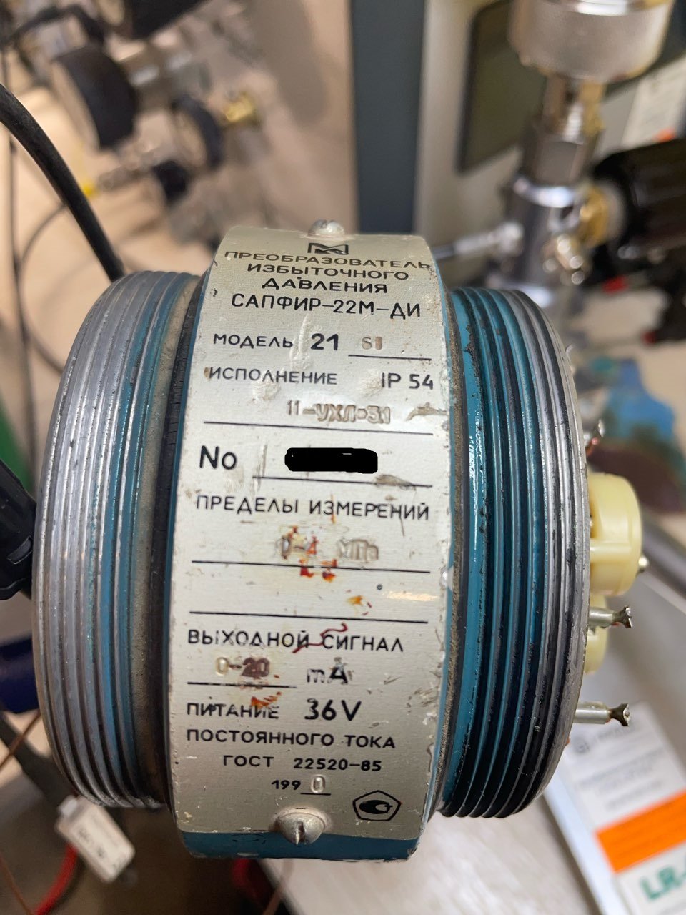

i_am_aleksey 0 Опубликовано 6 Июля 2022 Жалоба Поделиться Опубликовано 6 Июля 2022 Добрый день. Подскажите у кого сохранился принцип настройки диапазона и выходного сигнала на данный датчик давления. Каким образом переставлять перемычки? Или каким образом понять на какой диапазон и выход настроен датчик? По факту выходной сигнал и давление не соответствует шильдику. Спасибо Цитата Ссылка на комментарий Поделиться на других сайтах Прочее

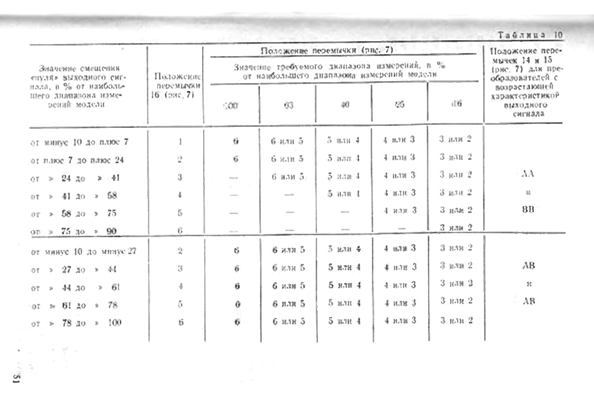

Monster PC 31 Опубликовано 6 Июля 2022 Жалоба Поделиться Опубликовано 6 Июля 2022 (изменено) Добрый день. Качество сканов не ахти, но всё же поможет Вам. Изменено 6 Июля 2022 пользователем Monster PC Цитата Ссылка на комментарий Поделиться на других сайтах Прочее

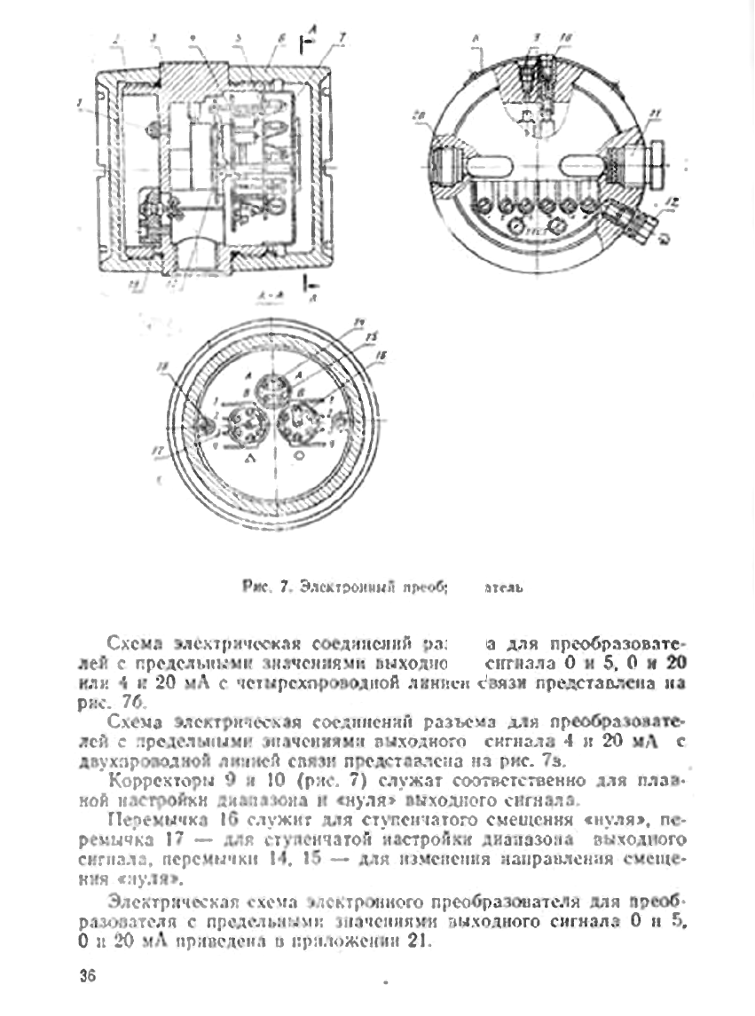

i_am_aleksey 0 Опубликовано 6 Июля 2022 Автор Жалоба Поделиться Опубликовано 6 Июля 2022 Спасибо а есь рисунок 7 к которому относится текст? Цитата Ссылка на комментарий Поделиться на других сайтах Прочее
Monster PC 31 Опубликовано 7 Июля 2022 Жалоба Поделиться Опубликовано 7 Июля 2022 Цитата Ссылка на комментарий Поделиться на других сайтах Прочее
