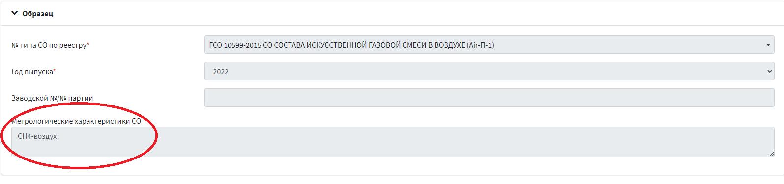

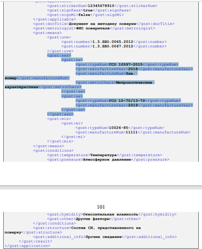

Я, увы, не знаю, как подправить макросы в файле "Аршин новый модуль", который собирает xml-документ. Но видимо нужно добавить тег <metroChars></metroChars>.
В идеале - править макрос, как вариант- открывать сформированный xml-документ с поверками, "парсить" по тегам, добавить недостающий тег metroChars с характеристиками и сохранить документ.
Например, перед каждым закрывающим тегом </gost:se> вставлять тег <gost:metroChars>CH4-воздух</gost:metroChars>.
Сделайте xml-файлик для с одной записью о поверке, вставьте тег с МХ ГСО, загрузите в ЛК посмотреть, что получается)))
