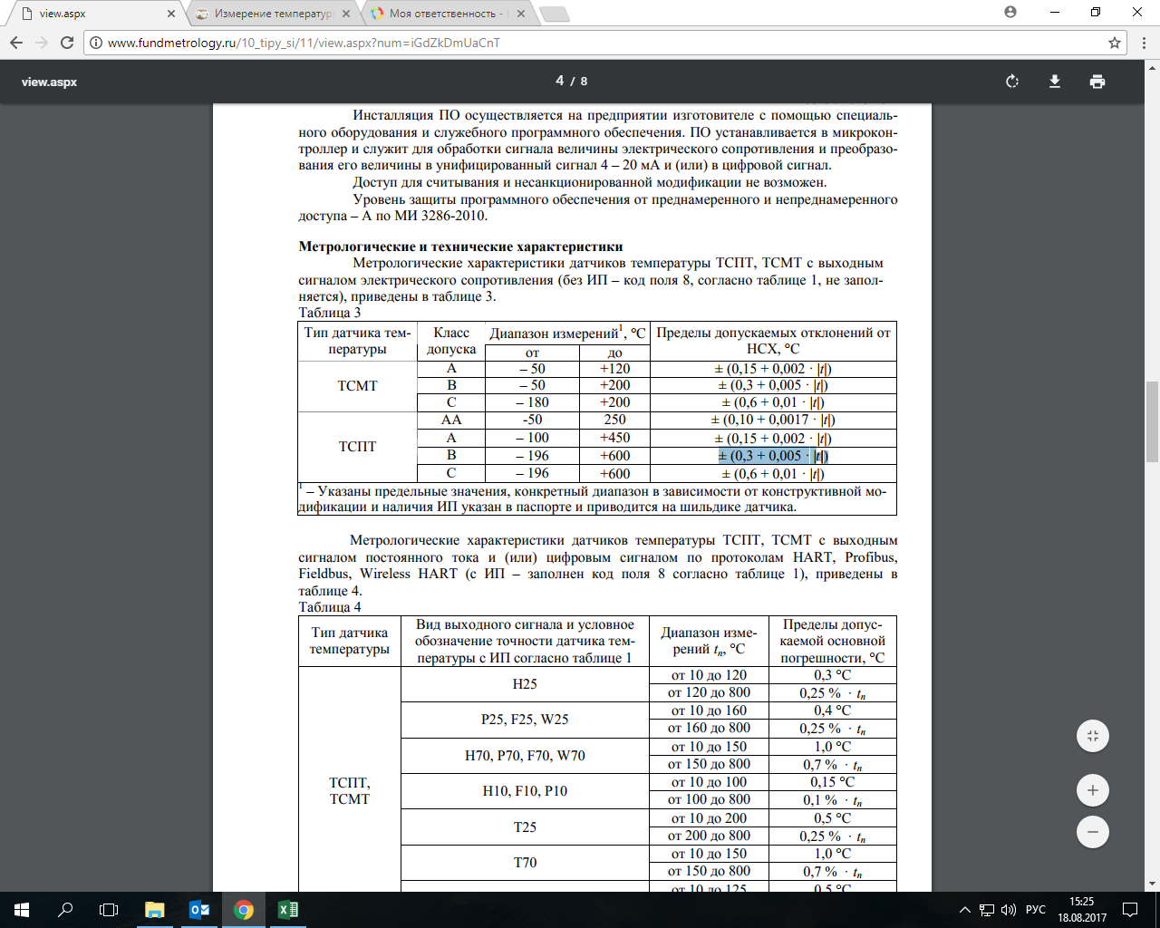

Проба берется стальным пробоотборником (или латуниевым, не знаю), пробоотборник минуты полторы выдерживается в емкости, затем достается и по месту измеряется его температура ручным цифровым термометром Testo 104 с погрешностью +- 0.5 С Вторичные СИ - это контроллеры температуры DELTA с погрешностью 0.1%. Схема 3х проводная, длина около 150 метров. Карманный термометр TEsto 104 погрешность 0.5С - это все из гос. реестра. Мне интересно, как рассчитать общую допустимую погрешность в этой измерительной системе: ТСПТ в емкости, соединительная линия и вторичный прибор (контроллер температуры). Почитаю ГОСТ по пробоотбору, посмотрю сколько там должен выдерживаться пробоотборник А на какой-то документ тут можно сослаться? Или НТД.

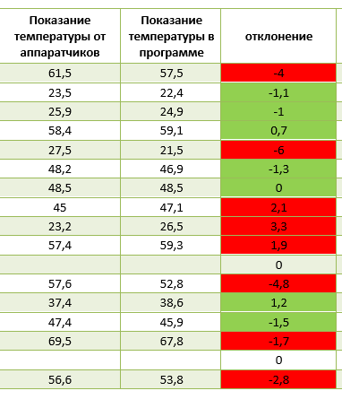

Сколько ответов! Не ожидал) Касательно термопар и сырья. У нас стоят термопары производства Тесей ТСПТ103-024-2хPt100-В3-10-350 (длина разная). Все они установлены в емкости снизу с торца в термокарман с термопастой или маслом. Все приборы включены в гос. реестр. Информация по погрешности взята из описания типа СИ: ± (0.3 + 0,005*t). Сырье - различные автомасла и сырье к ним, т.е. нефтепродукты. Во вложении картинка с расхождениями температур. Вот это очень полезная информация. А есть ли какой-либо регламентирующий документ по этому поводу? На что бы сослаться при написании докладной. Хорошая идея, это я выясню. Но опять же, если выяснится, что цели разные, можно ли на что-нибудь сослаться или нужно будет доказывать здравым смыслом?

Добрый день, уважаемые коллеги! Возник вот такой вопрос: У нас есть стационарные емкости, в которых храниться жидкое сырье. В них (снизу, "через карманы") установлены термопары для контроля температуры. Их показания выводятся через вторичных прибор. Помимо этого из емкостей берутся пробы и измеряется температура по месту посредством карманного термометра. Дело в том, что между показаниями стационарно установленных термопар и карманного термометра у нас бывают расхождения, порой на несколько градусов. Бедных КИПовцев загоняли корректировать температуру у термопар. Вопрос - как рассчитать диапазон допустимой погрешности, если: У карманного термометра погрешность 0,5С У термопары приблизительно 0.5-0.7С (вычисляется по формуле в зависимости от измеряемой температуры) У вторичного температурного преобразователя 0.1%. Хотя бы ориентировочно, с чего начать.
