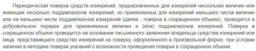

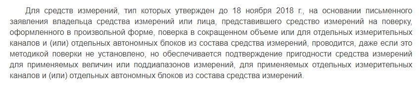

Если в МП нет допущения о поверке СИ в сокращенном объеме, значит поверка СИ проводится в полном объеме, об этом речь. Для возможности проведения поверки СИ в сокращенном объеме в МП должна быть фраза о возможности проведения поверки в сокращенном объеме))
Потому что это примеры из разных МП на разные СИ. Привела примеры из МП (на СИ с номерами в Госреестре 91206-24, 91203-24, 90914-23), в которых указана возможность поверки в сокращенном объеме. И также привела пример из МП (номер в Госреестре, например, 91305-24), где четко написано, что не предусмотрена поверка в сокращенном объеме. Для каких-то СИ допускается, для каких-то - нет. Можете пройтись по Госреестру, примеров много.
