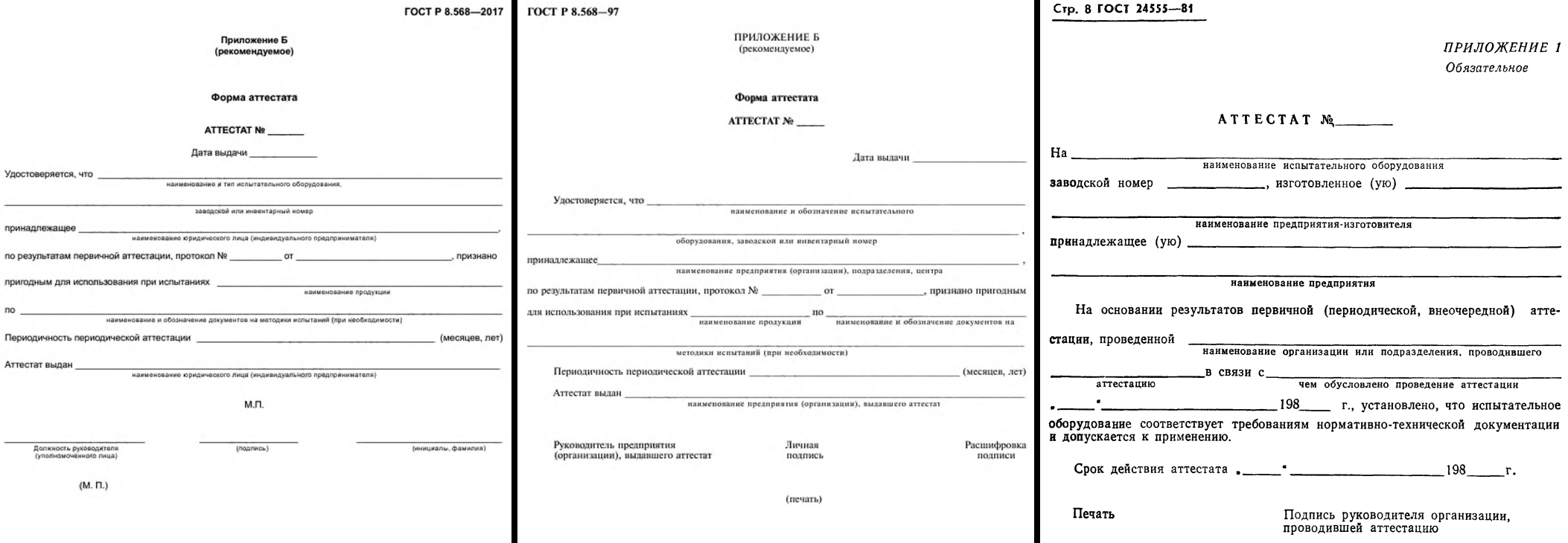

До ввода ГОСТ Р 8.568-2017 был ГОСТ Р 8.568-97, до этого - ГОСТ 24555-81, в данных стандартах установлена форма аттестата. Если Ваше испытательное оборудование старше 1980-го года, предполагаю, что нужно пересматривать программу и методику аттестации, при необходимости "переутверждать" и проводить первичную аттестацию. Возможно такое оборудование требует капитального ремонта и (или) модернизации.
