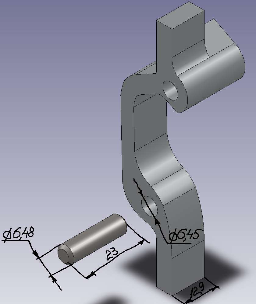

Здравствуйте. Не знаю, правильно ли, что я сюда написал, но может кто-нибудь подскажет, стоит ли уменьшать диаметр отверстия в адаптере для тормоза для впрессовки в него штифта? Диаметр отверстия 6,45 мм, а диаметр штифта 6,48 мм. Не знаю, хватит ли этих 0,03 мм? Нагрузка на адаптер по расчётам 1500 Н, ну если взять с запасом 3000 Н и приложить на штифт, то будет 1500 Н. Материал штифта - нержавеющая сталь А4, материал адаптера - алюминий В95 Т1 (http://nfmetall.ru/detailed/15.html). Подскажите, пожалуйста!
