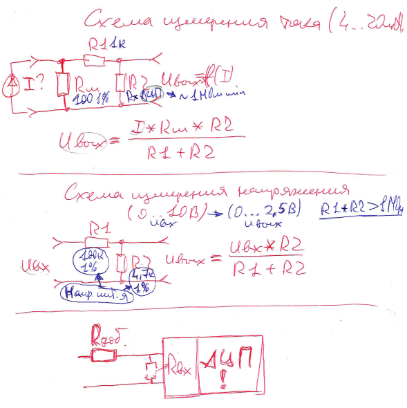

Здравствуйте! Объясните,пожалуйста, как посчитать погрешности при измерении тока и напряжения по приведенным в файле схемам.Я вроде как посчитала, но мне кажется, что это слишком просто... И у меня начались сомнения. Хотелось бы услышать мнения более опытных людей, чем я post-18923-0-21709300-1459747851_thumb.png
