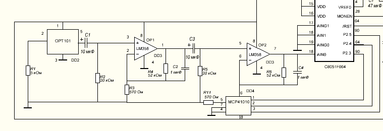

Добрый день. Передо мной стоит задача расчета погрешности пульсоксиметра (прибор для измерения величины насыщения крови кислородом). Принцип работы устройства заключается в следующем: два светодиода поочередно излучают свет двух длин волн (940 и 660 нм), который проходит через палец пациента и регистрируется на микросхеме "OPT101", состоящей из фотодиода и трансимпедансного усилителя, после этого полученный сигнал фильтруется и усиливается до диапазона АЦП (для регулировки усиления используется цифровой потенциометр). Для конечного расчета, необходимо получить амплитуды сигналов от каждого светодиода. У меня возникли трудности с оценкой погрешности такого прибора и выводом формулы для ее расчета, схему измерительного канала привожу ниже.
