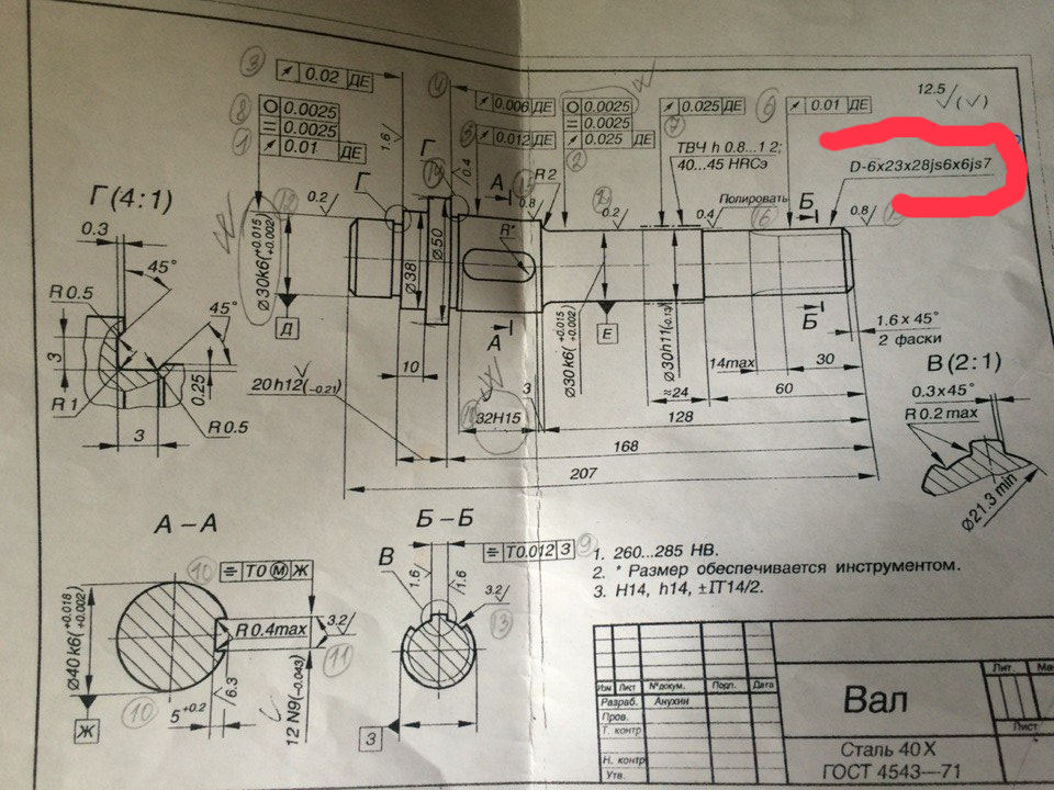

alenabell666@gmail.com 0 Опубликовано 22 Мая 2016 Жалоба Опубликовано 22 Мая 2016 Задание: сделать экспертизу чертежа. Что делать с размером, выделенным красным на фото?
Семенюк Д.Ю. 20 Опубликовано 27 Мая 2016 Жалоба Опубликовано 27 Мая 2016 Задание: сделать экспертизу чертежа. Что делать с размером, выделенным красным на фото? Открываем ГОСТ 1139-80 и расписываем все про данный шлицевой вал: D-6x23x28js6x6js7 где 6 - количество зубьев (z); 23 - внутренний диаметр вала(d); 28 - наружный диаметр вала (D); 6 - ширина зуба (b). и так далее, читаем ГОСТ, и все что касается данного шлицевого вала выписываем.
