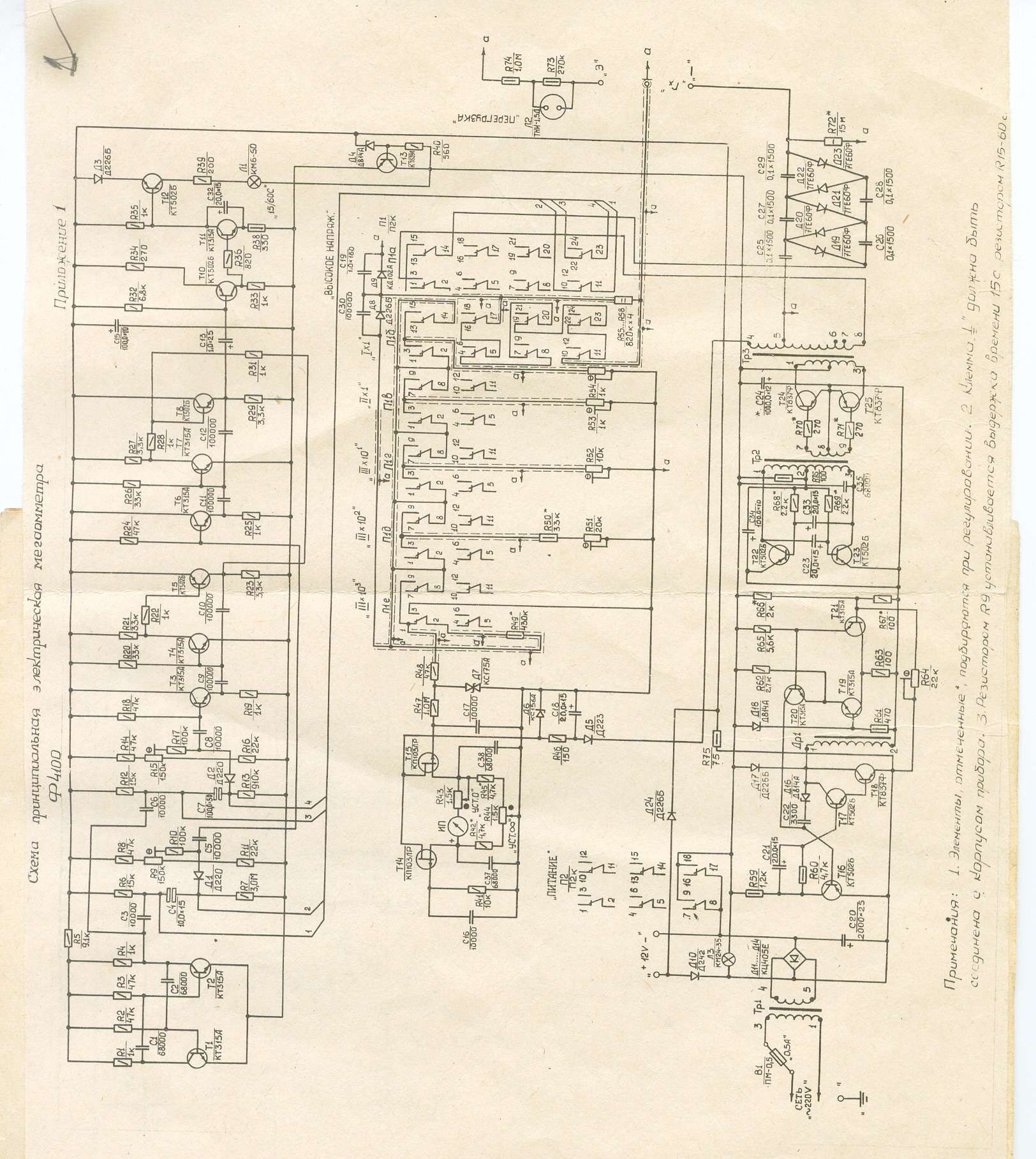

Здравствуйте форумчане , нужна помощь по ремонту мегаомметра Ф4100.
При замере 1 мегаома - показания прибора показывает на 1.5 деления меньше фактического значения , ну и дальше по шкале не дотягивает по показаниям,
Что только не делал и замерял - результат тот же:
Проверены и настроены :  1. Преобразователь напряжения - в норме , при измерении , как положено по инструкции,
высокое - 2600 вольт , измеритель тока на полевых транзисторах  - в норме , устанавливается и бесконечность и О , Таймер 15 и 60 секунд - работает(хотя и не относится к неисправности), КД 102 и Д226 - исправны.
Проверен отдельно, на исправном мегере путём переброса на исправный, плата токового измерителя, сама головка измерительная тоже рабочая и показывает верно.
Кто может подсказать, где копать? Или тупо менять все высоковольтные диоды? А потом и конденсаторы в умножителе?
схему прилагаю.
