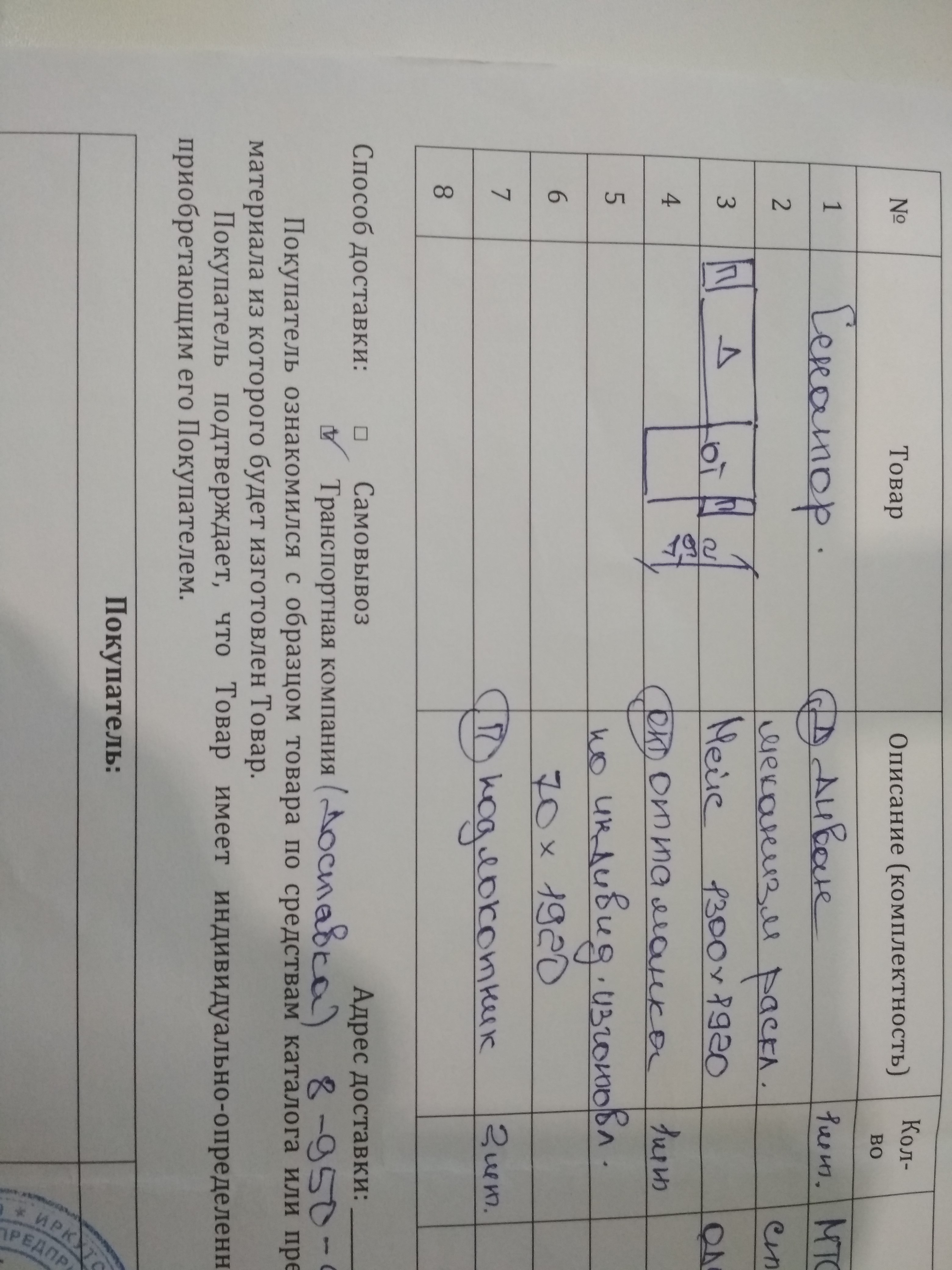

нимзук 0 Опубликовано 5 Сентября 2018 Жалоба Поделиться Опубликовано 5 Сентября 2018 Добрый вечер! Подскажите пожалуйста как указываются зармеры атаманки у дивана? Учитывается ли корпус? Или только поверхность спального места без учета задней стенки? Дело в том что мы заказали диван со спальным местом 1920мм. Сейчас просят доплатить мотивируя тем что размер атаманки указывается от начала задней стенки и до ее конца. По факту изготовив диван с атаманкой размером 1920мм будет иметь спальное место около 1600мм. Во вложении указаны размеры, посмотрите пожалуйста, и прокоментируйте какого размера мы получим диван по данному договору? Ссылка на комментарий Поделиться на других сайтах Прочее
Специалисты su215 657 Опубликовано 6 Сентября 2018 Специалисты Жалоба Поделиться Опубликовано 6 Сентября 2018 Смотрите ГОСТ 13325.2-85 "Функциональные размеры мебели..." Оттоманка. Только она не может быть "у дивана", - это элемент интерьера, собственно, раньше это и был диван с мягкими подушками вместо подлокотников. Технические условия на мебель для сидения и лежания установлены в ГОСТ 19917-2014. Но размеры там, естественно, не регламентируются. Как закажете, так и сделают. Ссылка на комментарий Поделиться на других сайтах Прочее
