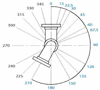

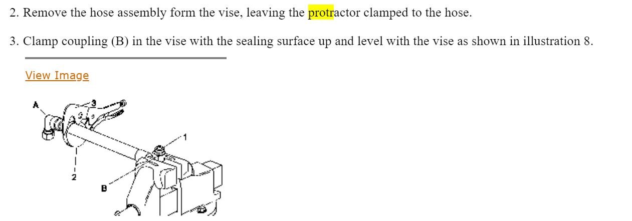

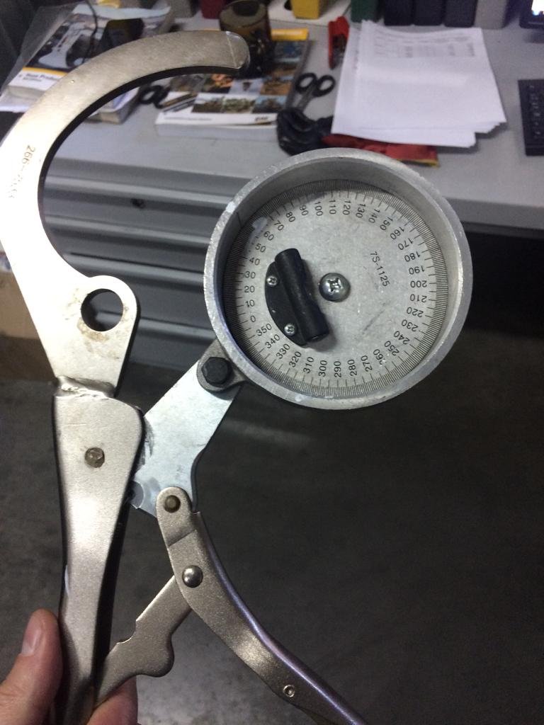

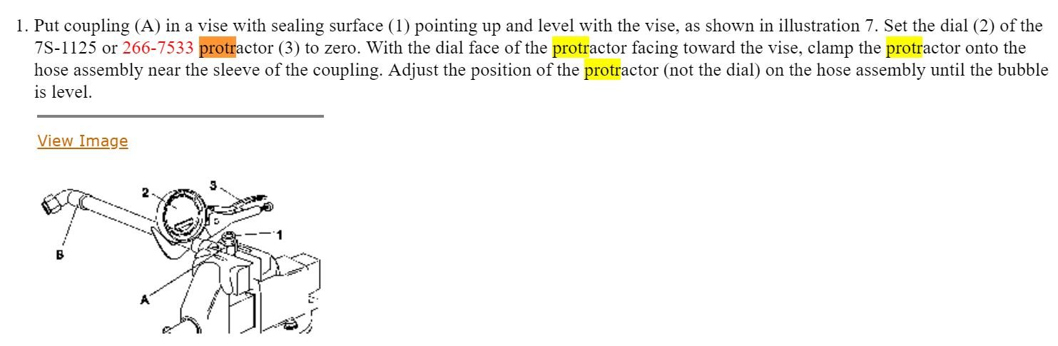

Добрый день, у нас на предприятии собирают рукава: шланг отрезают от бобины, прочищают и устанавливают переходники для подключения к системам, так вот, для правильного угла установки переходника, используется инструмент производства jonnesway см.вложенный файл. Покупали через Caterpillar и, конечно, речи о том, что он в реестре и поверяется нет. Внимание вопрос: есть ли аналог этого  инструмента? Если есть как он правильно называется? По запросу "угломер" выходят какие угодно, но не те, что можно было бы сюда приспособить. Для понимания как использовать его прилагаю инструкцию, но она на английском.
