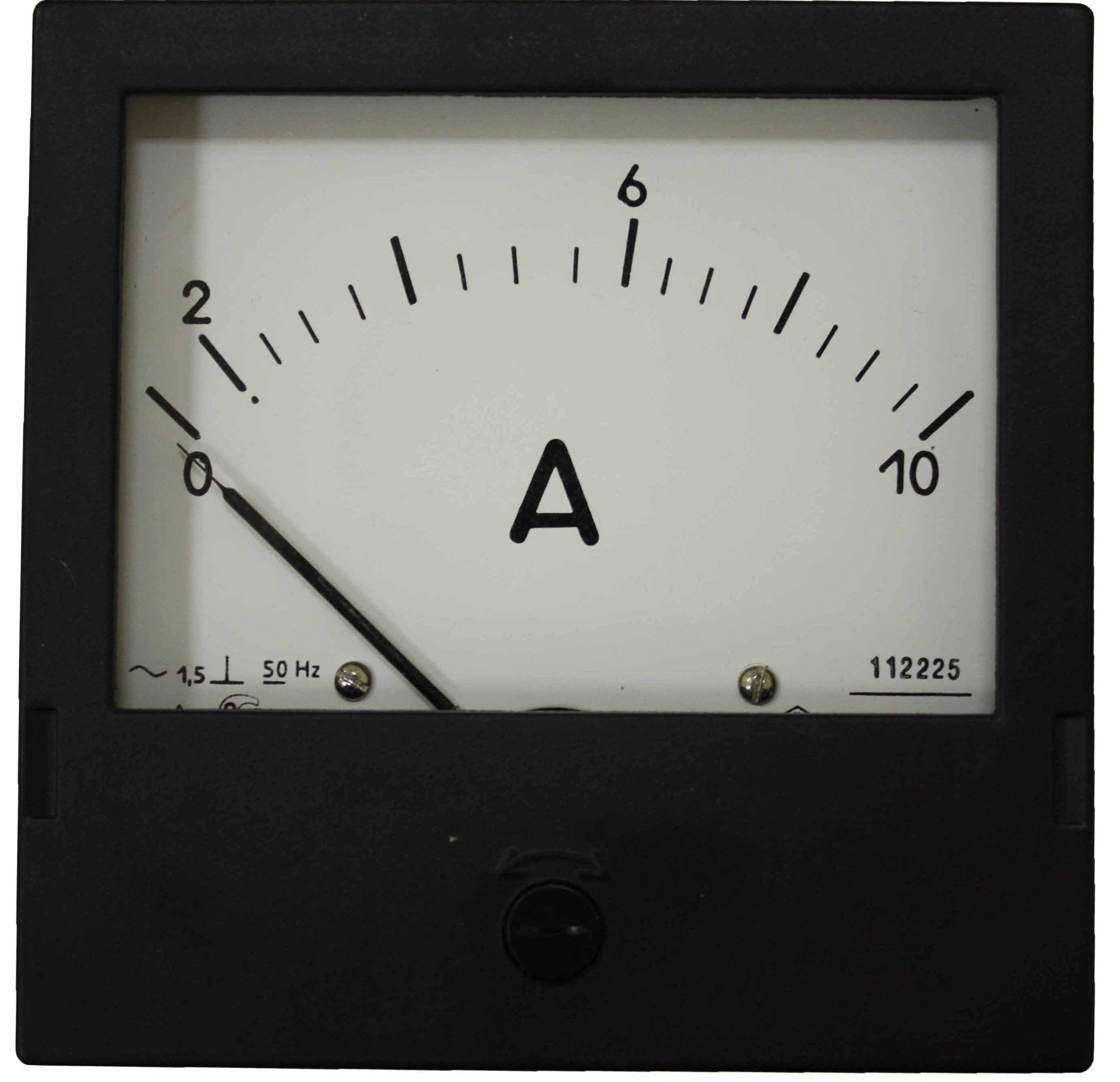

Здравствуйте, пожалуйста помогите мне найти ответ на вопрос.
Почему до точки арретирования(Извините если неправильно написал название точки) погрешность не соответствует классу точности?
  • Специалисты
49 минут назад, slava1234000 сказал:
Это связано с принципом работы прибора. Углы между полями такие, что "стрелку" не провернуть. У них квадратическая зависимость и в начале шкалы не вытянуть класс.
Почитайте про принцип работы приборов электромагнитной системы. Только не перепутайте с магнитоэлектрической.
У вас на шкале слева внизу должен быть значок в виде стилизованной катушки.
