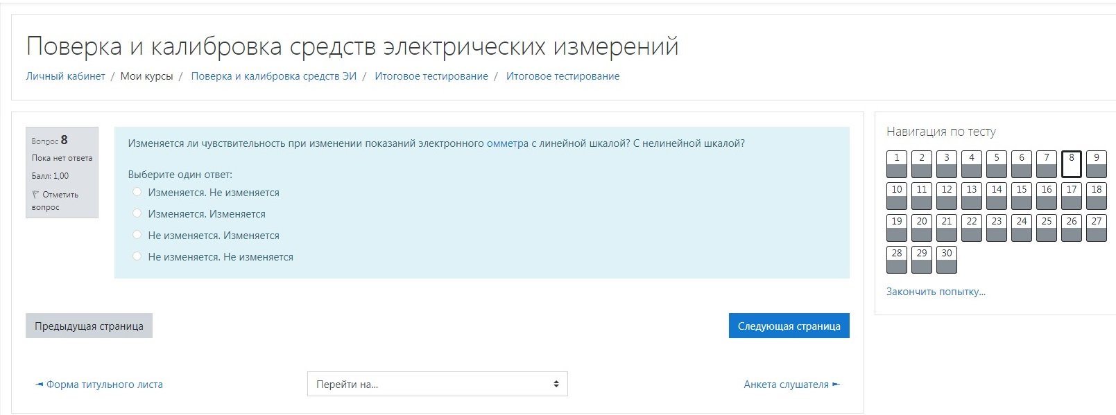

Рэйчел 0 Опубликовано 24 Октября 2019 Жалоба Опубликовано 24 Октября 2019 Доброго все времени суток! Прохожу итоговое тестирование по ДО в АСМС. На все вопросы ответила, а вот с одним застряла. Вопрос такой "Изменяется ли чувствительность при изменении показаний электронного омметра с линейной шкалой? С нелинейной шкалой?" Дело в том, что в лекциях и в ГОСТ я нашла только как посчитать изменение чувствительности для магнитоэлектрических омметров. А вот про электронные ни слова. Помогите пожалуйста.
vital1993 0 Опубликовано 25 Октября 2019 Жалоба Опубликовано 25 Октября 2019 с линейной шкалой - нет, с нелинейной шкалой: чувствительность как характеристика СИ не изменяется от показаний, но имеет различные значения для разных интервалов шкалы
