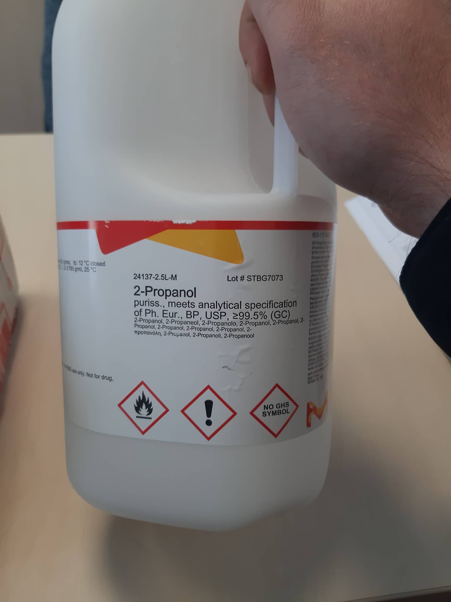

а какие ещё жидкости подходят для етого дела? неостанется ли следов на поверяемых ареометрах,например помутнрние стекла и т.д. у меня есть в наличий  2пропанол подходит ли он?
