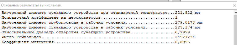

Добрый день.
Считаю сопло в расходомер ИСО. версия актуальная 2.13
Расчет идет, но число Рейнольдса в расчете почти 2,5*10^7, хотя по ГОСТу 8.586.3 диапазон допустимых ограничивается на 10^7.
Насколько критично соответствие значения числа Рейнольдса?

Ответ на ваш вопрос скрывается в этом предложении из области применения:
«Стандарт распространяется на сужающие устройства, для которых были проведены экспериментальные исследования, число и качество которых обеспечивает их применение с прогнозируемой неопределенностью их характеристик без индивидуальной градуировки.»
Для сопла ИСА 1932 есть экспериментальные данные для числа Re до 1*10^7.  Высшее этого нельзя сказать, что какую будет иметь погрешность коэффициента истечения рассчитанный по формуле (5.1).
Чисто технически, я полагаю, что 2,5*10^7 не настолько сильно отличается от верхнего предела применения чтобы привело к значительной погрешности, но это только «инженерное гадание».  А факт то, что ваша измерительная система будет работать не по стандарту если число Re высшее 1*10^7.
